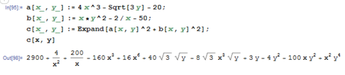

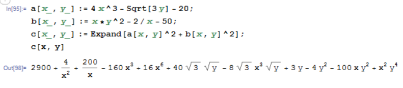

OK, quindi definisco tre funzioni, a(x,y) b(x,y) c(x,y), così:
c(x,y) è la somma dei quadrati, che ho fatto espandere per poterne vedere la formula ad occhio.

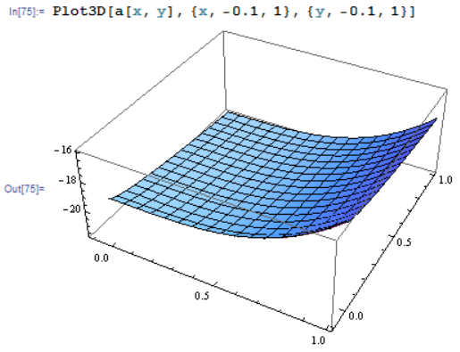

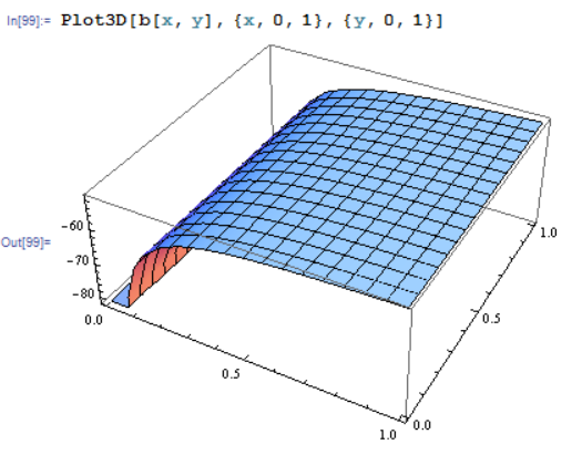

Come dicevo prima, cioè senza scrivere formule, proviamo a disegnare a(x,y)
poi b(x,y)
Il problema è chiaramente non lineare, ma, come si vede, a parte l'accumulazione in 0 di b(x,y) è molto poco non lineare.
Me lo aspettavo, per le considerazioni che ho già fatto nei commenti all'articolo.
Da come sono fatti i grafici mi aspetto che il problema sia quasi separabile e questo è il motivo per il quale il metodo con Excel, fatto in due passi, cioè cercando prima la soluzione per x e poi quella per y funzionicchia.

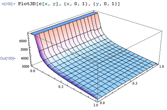

Adesso disegno c(x,y)
Si nota che la non linearità del problema è peggiorata molto, pur restando il problema quasi separabile.
Per rendersene conto meglio (e per non farmi dire che vi frego con le scale :D ) calcoliamo:
a(0.1,0.1)=-20.5437
b(0.1,0.1)=-69.999
mentre
c(0.1,0.1)=5321.9

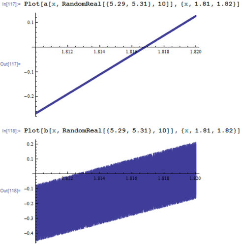

Conoscendo la soluzione, possiamo provare a perturbarla un po' per vedere cosa succede.
In genere un problema è ben condizionato se per una variazione \nu degli ingressi corrisponde una variazione dell'ordine di \nu delle soluzioni.
Tanto più questo criterio non è vero tanto peggio è condizionato il problema.

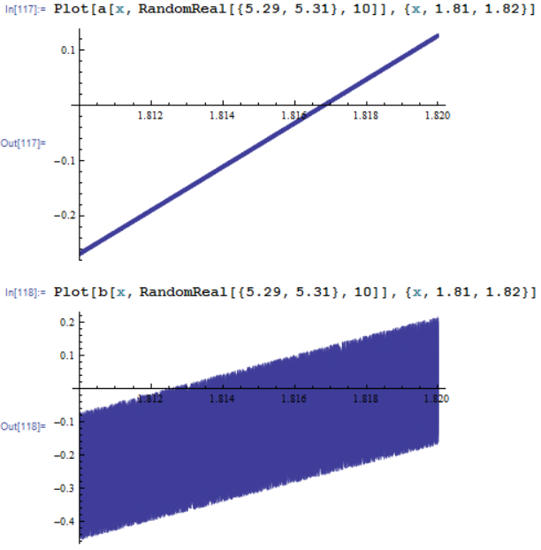

Mi aspetto che la funzione problematica sia b(x,y), perché è quella più non lineare e che ha un punto di accumulazione.
Però vediamo, faccio generare 10 valori a caso con cui perturbo la soluzione:
Purtroppo avevo ragione.
Vediamo cosa succede con c(x,y).

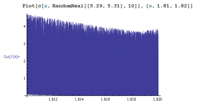

Allora perché (grossomodo) Excel tira fuori una soluzione?
La risposta a questa domanda è nella natura del problema. Se vado sufficientemente vicino alla soluzione in modo casuale percorrendo la linea di livello del grafico meno non lineare, quindi usando la ricerca dell'obiettivo in Excel nella direzione di x -che corrisponde all'operazione svolta- sarò sufficientemente lontano dal punto di accumulazione in modo da percorrere la linea di livello perpendicolare in modo tale per cui il numero massimo di iterazioni che esegue Excel mi porti sufficientemente vicino alla soluzione.
Si capisce anche perché questo metodo non va bene, si affida al caso e dopo tutti i calcoli svolti garantisce una sola cifra decimale corretta.

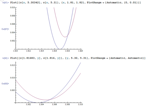

Per averne una percezione più precisa, proviamo a variare in c(x,y) di poco la soluzione, sia in x, sia in y.
Oltre al condizionamento del problema (x varia da 5.30342 a 5.3 nel primo grafico e y da 1.81683 a 1.816 nel secondo e si ottengono quelle differenze !) si vede quanto convenga muoversi lungo x.

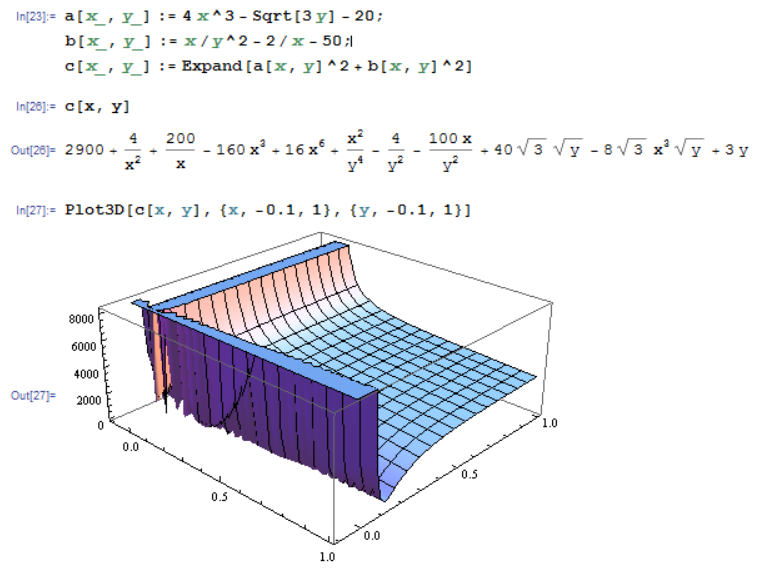

Per mettere in crisi il metodo è sufficiente prendere un altro problema, poco diverso.
Questo:
\begin{cases}
4x^3-(3y)^{0.5}-20=0
x/y^2-2/x-50=0
\end{cases}
a(x,y) è tal quale a quella di prima, mentre è stata peggiorata la non linearità di b(x,y), introducendo una accumulazione anche sull'asse y.
Ecco il grafico della somma dei quadrati, che evidenzia la cosa:
Adesso non è più possibile usare il trucco di prima perché manca una direzione preferenziale. ;-)
