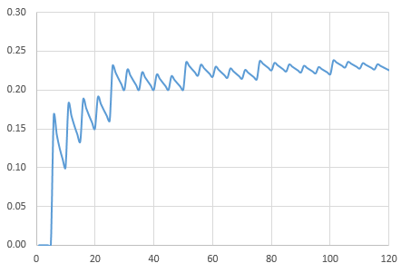

Mi pare semplice: ci sono piu` fattori 2 che fattori 5.
Il numero di fattori 5 e` pari alla somma della serie geometrica di ragione 1/5 moltiplicato per il numero di cui calcoli il fattoriale.
La serie da` 1/4 e quindi il numero di zeri e` pari a N/4, meno qualche unita` dovuta al fatto che si dovrebbero fare i conti con interi, quindi INT(N/5)+INT(N/25)+INT(N/125)+INT(N/625)+INT(N/3125)...

Messaggioda Foto Utentevenexian » 19 set 2017, 23:57
Sì, è corretto. Questi sono i grafici per i primi e gli ultimi 120 N.
Il gioco era per provare il C#, che è entusiasmante. Ha fatto milioni di moltiplicazioni con numeri fino a 30 mila cifre in pochi minuti. Non lo credevo possibile.
