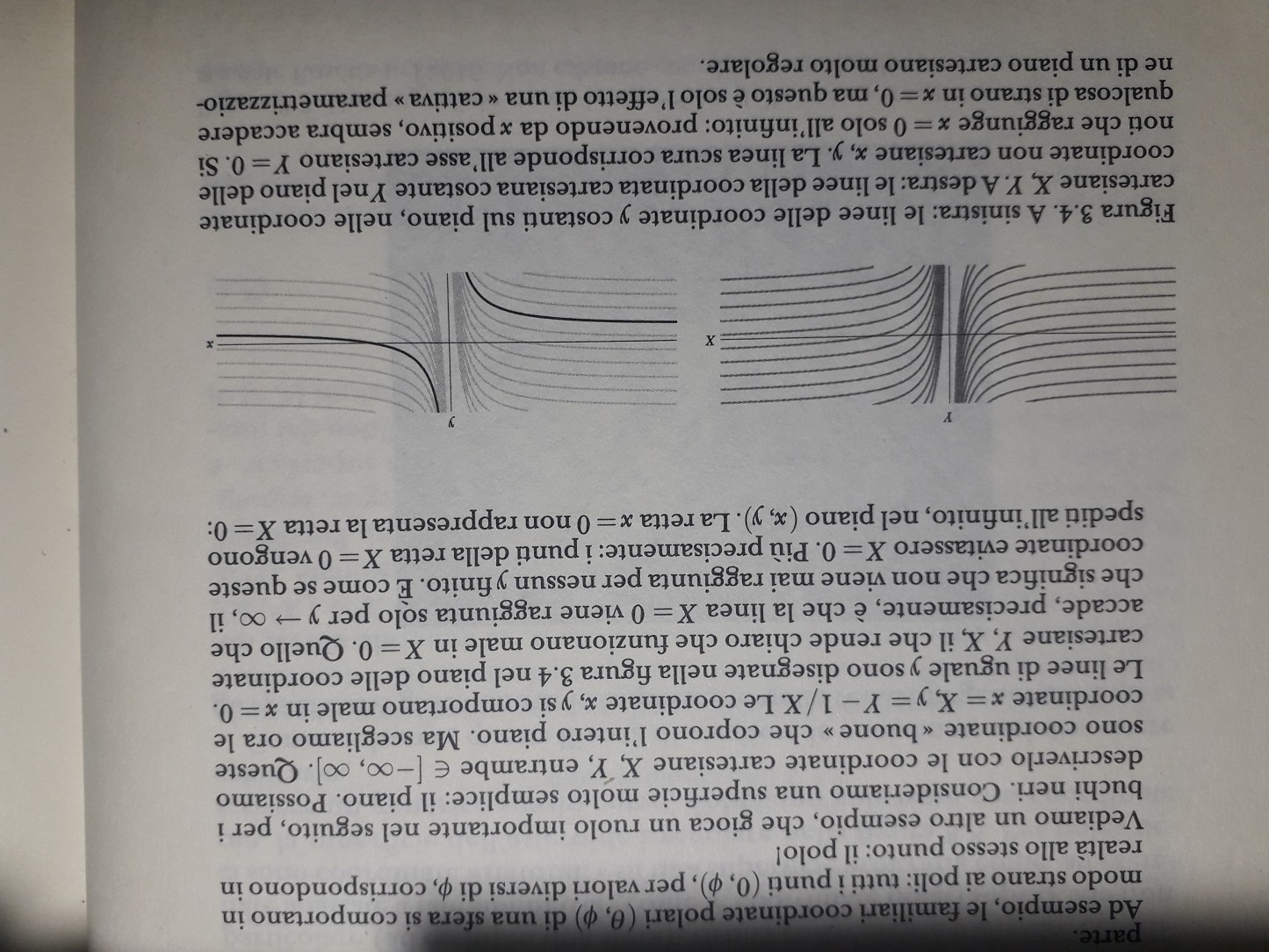

Trovo un piccolo errore in una figura del testo:
nel grafico xy non mi pare che la linea scura corrisponda all'asse cartesiano Y=0 come asserito, in quanto tale linea dovrebbe essere spostata verticalmente fino a trovare come asintoto l'asse x e ribaltata.
x=X, y=Y-1/X
posto Y=0, y=-1/x iperbole riferita ai propri asintoti
non si fa così?
