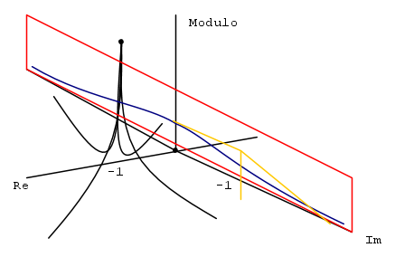

Ciao a tutti. Dopo ben 4 anni e mezzo rieasumo il post per progredire un attimo ancora. :D
Mi darete del pazzo ma ci sono voluti 4 anni e mezzo a digerire il post.
Ora ho un'altra domandina. Riprendendo l'esempio della FDT iniziale,
F(s)=\frac{1}{1+s}
volevo sapere come mai (per quale regola matematica) i poli per il grafico asintotico si trovano esattamente in corrispondenza delle coordinate immaginarie: vedete esempio delle linee gialle sotto:
Grazie ciao.

Messaggioda Foto Utenteg.schgor » 7 apr 2018, 15:12
Forse questo ti può aiutare
