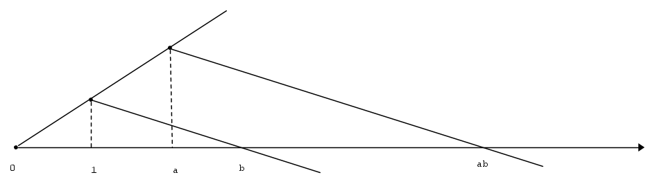

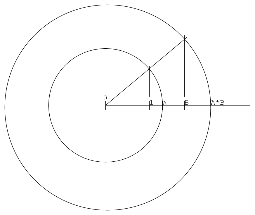

Inizialmente pensavo che il tuo metodo proposto fosse questo:
ma vedo delle circonferenze nel tuo disegno.
Se puoi spiegamelo un attimo :mrgreen:

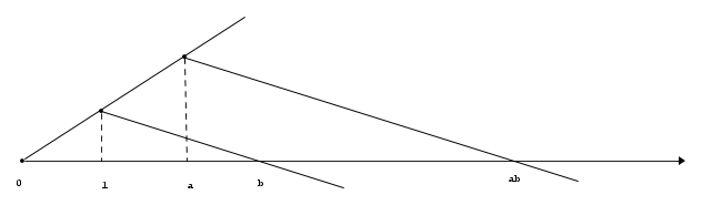

[12] Re: Quiz di Natale
Messaggioda Foto UtenteIanero » 27 dic 2018, 22:29
Comunque io avevo in mente questo per fare la moltiplicazione:
:shock:

Messaggioda Foto Utentefairyvilje » 28 dic 2018, 5:24
Se guardi bene è la stessa costruzione, solo che tu stai usando le squadre. Altrimenti come proietti mantenendo gli angoli? Nel mio caso a scopo illustrativo ho solo mostrato più istanze superimposte :).

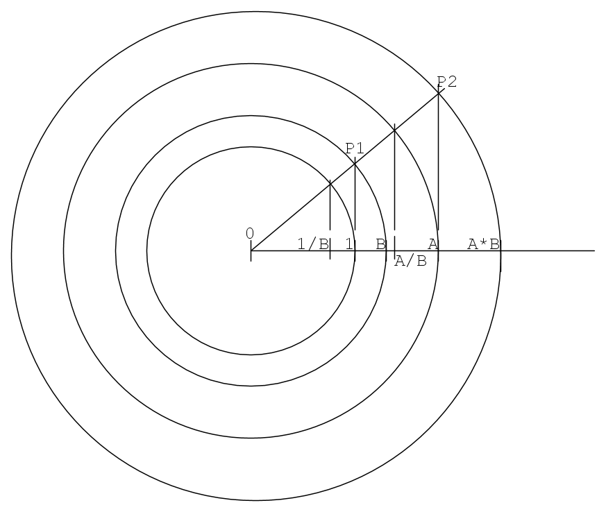

[16] Re: Quiz di Natale
Messaggioda Foto UtenteEcoTan » 28 dic 2018, 10:09
Così va bene per il prodotto? Ovviamente si parte tracciando la circonferenza passante per A.
Poi se qualcuno mi spiegasse come si fanno i cerchi e come si possano tagliare..
Foto UtenteEcoTan
7.720 4 12 13
Messaggi: 5426
[17] Re: Quiz di Natale
Messaggioda Foto UtenteIanero » 28 dic 2018, 10:19
Quella costruzione è indipendente dall'inclinazione della retta?
:shock:
Foto UtenteIanero
8.069 5 8 11
Messaggi: 4320
[18] Re: Quiz di Natale
Messaggioda Foto UtenteEcoTan » 28 dic 2018, 10:24
A partire dall'origine, un secondo punto della retta lo troviamo tracciando la circonferenza passante per A e poi intersecandola con la verticale passante per il punto 1. Da lì in poi la retta è determinata.
Foto UtenteEcoTan
7.720 4 12 13
Messaggi: 5426

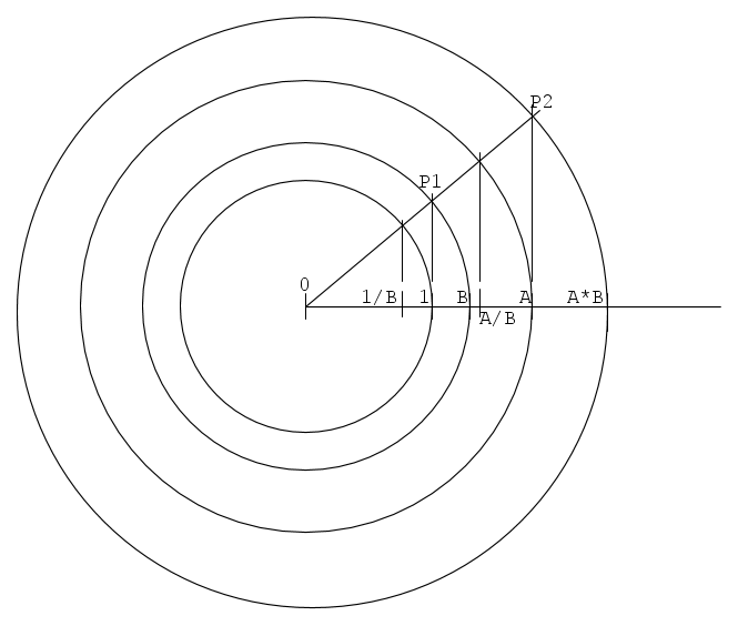

[20] Re: Quiz di Natale
Messaggioda Foto UtenteEcoTan » 28 dic 2018, 11:26
Per la divisione allego questo schizzo a mano libera.
Foto UtenteEcoTan
7.720 4 12 13
