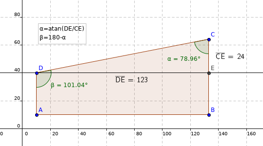

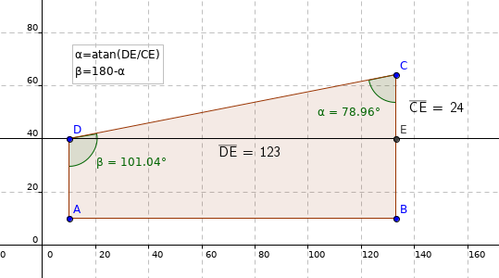

MarcoD ha scritto:L'uso della arcotangente è insidioso, ma non mi ricordo bene perché, mi ricordo che nelle funzioni matematiche del BASIC era presente solo la funzione arcoseno.
In molti altri linguaggi di programmazione esiste la funzione atan2 la quale gestisce i vari casi in base ai segni del numeratore e denominatore:
https://linux.die.net/man/3/atan2
Conosco molto bene Geogebra e ti ho preparato il file con tutte le informazioni quotate e le formule da usare:
- Allegati
poligono_angoli.zip- (6.77 KiB) Scaricato 220 volte
