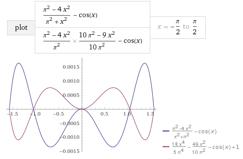

PietroBaima ha scritto:Rifai il grafico dell’errore mettendo pi greco uguale a 3.14
Ecco (la linea blu è l'errore originale, la rossiccia quello calcolato utilizzando 3,14 al posto di
):PietroBaima ha scritto:Per quanto riguarda la sottrazione al denominatore ti lascio il piacere di scoprilo da solo (se vuoi, altrimenti te lo dico).

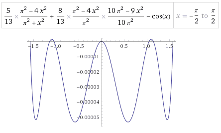

Smanettando ho trovato un'altra formula per il coseno, meno elegante ma che dà un errore leggermente minore:
(le formule per il seno si ottengono traslando
di
I due errori a confronto:
Gli errori hanno segni opposti, potrebbe essere interessante fare una combinazione lineare delle due formule...
P.S. Infatti, utilizzando 5/13 e 8/13 come pesi della combinazione lineare (trovati empiricamente), l'errore è abbattuto di altre 20 volte:

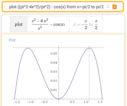

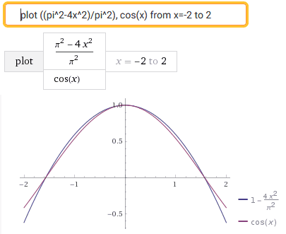

Come trovare queste approssimazioni? Seno e coseno si prestano bene ad essere approssimati da una parabola.
Per esempio, volendo approssimare il coseno, si può utilizzare la parabola con vertice in
e passante per
L'errore assoluto rispetto al coseno ha questo grafico:
Si vede che l'errore ha due massimi quasi in corrispondenza di

. Dividendo la funzione approssimante per la funzione correttrice otteniamo la funzione approssimante (molto più precisa, con l'errore abbattuto di un fattore 33 circa) di Aryabhata I / Bhaskara I:

e che abbatte l'errore di un fattore 50 circa, come si vede dal primo grafico nell'intervento precedente.
Nel secondo grafico (relativo alla combinazione lineare delle due approssimazioni) l'errore è abbattuto di un fattore 1000 (circa).
e passante per
:L'errore assoluto rispetto al coseno ha questo grafico:
