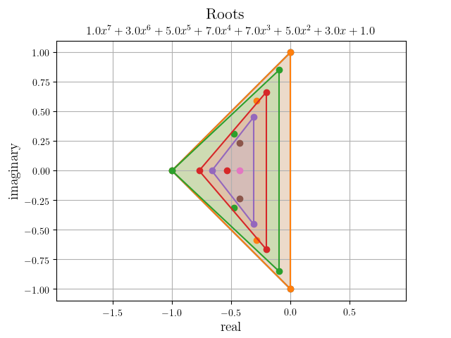

Prima di questa discussione non conoscevo il teorema di Gauss–Lucas, riguarda una particolare proprietà. Gli zeri, considerati come punti nel piano complesso ℂ, della derivata prima di un polinomio sono inclusi nel convex hull formato dagli zeri del polinomio iniziale.
Il grafico del polinomio in esame con tutte le sue derivate fino a un polinomio di primo grado:
Plot 1

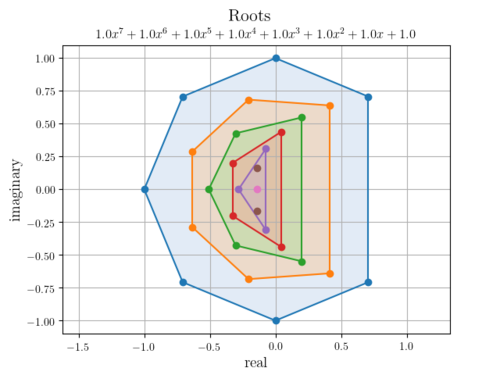

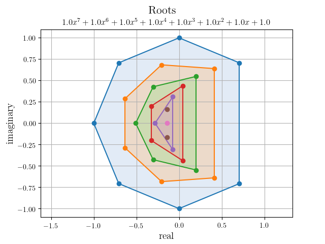

Un altro polinomio sempre di settimo grado fa vedere meglio questa proprietà:
Plot 2
Sono utilizzati gli stessi colori per i punti delle radici e il convex hull. I vai convex hull sono annidati come in una matrioska.
Lo script in Python per generare le immagini precedenti, usa come librerie NumPy, SymPy, SciPy e Matplotlib:

Alla fine questa parte non è servita per trovare la soluzione al problema iniziale.
