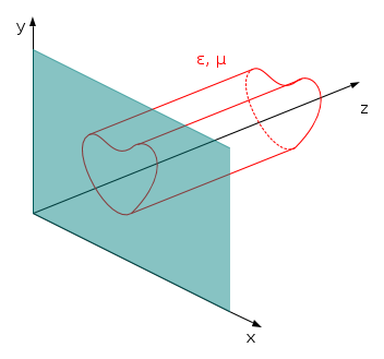

Consideriamo una struttura come la seguente, nella quale esiste una direzione privilegiata (lungo la quale in maniera arbitraria dirigeremo l'asse z):
In altre parole, nel nostro problema, la struttura è invariante secondo l'asse z che sarà il nostro asse di propagazione:
ed
Questo è quello che accade in una guida d'onda come in una fibra ottica in cui la luce è confinata in una direzione e si propaga lungo l'asse della fibra.
Oltre a questo, supporremo che i tensori di permittività e di permeabilità siano abbastanza semplici da poter esser scritti come una matrice diagonale:

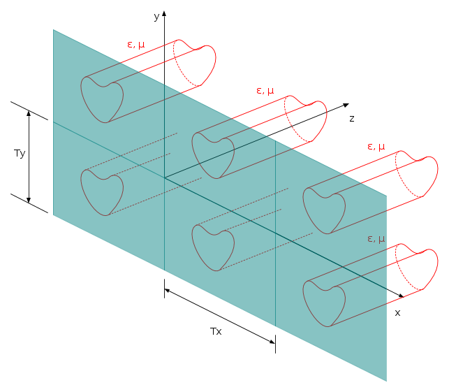

Adesso trattiamo il primo problema veramente delicato del metodo RCWA/AFMM. Abbiamo terminato il messaggio [43] fornendo un operatore differenziale, ma nella forma attuale non sappiamo ancora come manipolarlo.
Quello che ci piacerebbe fare per ottenere uno strumento di calcolo abbastanza generale sarebbe infilarlo dentro un computer per far di conto su strutture realistiche.
Una prima cosa che ci può venire in mente di fare è di trasformare le derivate spaziali contenute nell'operatore in operazioni algebriche, utilizzando la trasformata di Fourier.
In realtà, per far stare il tutto nella memoria finita di un calcolatore, più che la trasformata di Fourier (che ci fornisce una funzione continua), possiamo utilizzare la serie di Fourier, generando una periodicità artificiale replicando la struttura da considerare. Pertanto, in realtà si considera una struttura simile a quella visibile in figura qui sotto.
Si noterà che abbiamo introdotto le grandezze
e
che sono il periodo scelto in x ed in y da adottare per la periodizzazione artificiale. Il periodo va scelto con attenzione e vedremo come in seguito.
A questo punto, possiamo rappresentare ogni cosa variabile nello spazio (quindi i campi, le permeabilità e le permettività) utilizzando serie di Fourier:
dove le somme vanno da
a
e le frequenze spaziali sono definite a partire dai periodi visti sopra:
ed in maniera analoga
Ovviamente il problema di fare stare la rappresentazione del campo nella memoria (finita) di un calcolatore non è ancora risolto, perché abbiamo un insieme discreto, certo, ma pur sempre un numero infinito di armoniche
La soluzione pratica è ovviamente quella di tenere un numero finito di armoniche
lungo l'asse x e
lungo l'asse y:
e
che sono il periodo scelto in x ed in y da adottare per la periodizzazione artificiale. Il periodo va scelto con attenzione e vedremo come in seguito.A questo punto, possiamo rappresentare ogni cosa variabile nello spazio (quindi i campi, le permeabilità e le permettività) utilizzando serie di Fourier:
a
.La soluzione pratica è ovviamente quella di tenere un numero finito di armoniche
lungo l'asse x e
lungo l'asse y:
