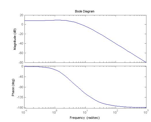

se la funzione è la seguente
L(s)=\frac{2.5 \cdot(1+s)}{(1+0.5s)^2 \cdot (1+0.1s)}
allora (con l'ausilio di MATLAB) il diagramma di bode è il seguente :
la pulsasione di attraversamento corrisponde circa a 7.5 rad/s, per la quale la fase vale circa -105°, per cui il margine di fase sembrerebbe 75°...

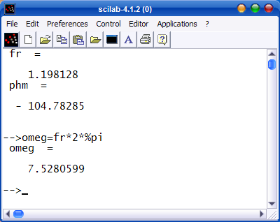

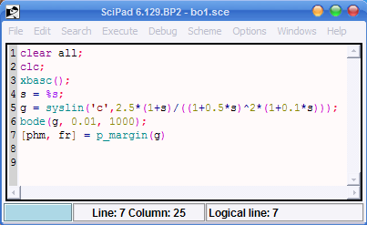

Ovviamente anche con 7 righe di Scilab
otterremo lo stesso risultato
Immagine
solo che con asse ascisse in frequenza (Hz)
e automaticamente Scilab ci visualizzerà fase e frequenza
e la pulsazione omeg= 7,53 rad/s

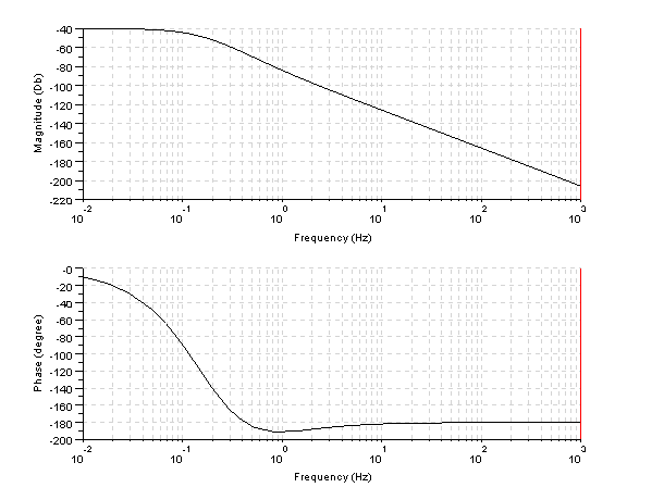

Messaggioda Foto Utentedanyrus07 » 5 lug 2009, 12:07
Mi da questo....é facile scilab :D
