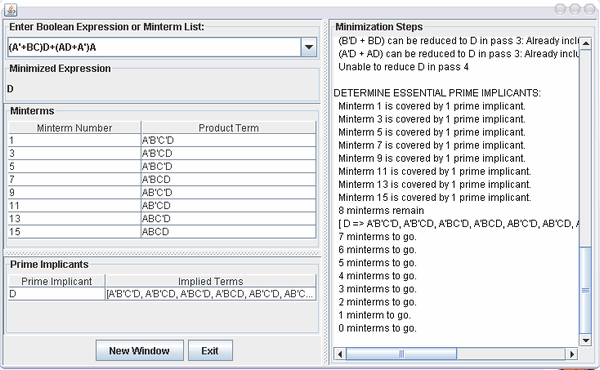

Salve a tutti, cortesemente mi servono delle informazioni circa alcuni esercizi riguardanti la semplificazione di funzioni con “LE REGOLE DELL’algebra DI BOOLE”: praticamente ho bisongno di sapere se gli esercizi che ho risolto sono CORRETTI O ERRATI dato che sto studiando l'elettronica digitale.
Poiché non conosco il modo per mettere la negazione sulle lettere vi farò un semplice apice “ ‘ “ : questo carattere indica che la lettera è negata. Quando ho una somma di due lettere, negata (linea continua), metto l’apice anche sul segno.
1) La traccia del primo esercizio è questa: Semplificare la seguente funzione utilizzando le regole dell’algebra di Boole.
Y=ABC’+AC+AB’C’
Raccogliendo AC’ dal 1° e dal 3° termine si ha che Y=AC’(B+B’)+AC
Dato che B+B’=1 e che AC’ * 1=AC si ottiene che Y=AC’+AC
Raccogliendo A ed eliminando la C si ha che Y=A. Quindi il risultato della funzione è A
Ora scrivo solo i passaggi senza il commento ne la traccia perché la stessa.
2) Y=A’+’B’+AB’ = B’*(A’+A) = B’*1 = B’ oppure Y=A’+’B’+AB’ = A’*B’+AB’ = B’*(A’+A) = B’*1 = B’
3) Y=AB(C+B)+ABC’+AB’ = ABC+AB+ABC’+AB’ = AB(C+C’)+AB’ = AB*1+AB’ = AB + AB’ = A*(B+B’) = A*1 = A
4) Z=(A’+BC)D+(AD+A’)A = D(A’+BC)+A(AD+A’) = A’D+BCD+AD = D(A’+BC+A) = D[BC(A’+A)] = D*BC = BCD
Premesso che questo non vuole essere un modo per risolvere i miei esercizi, vi chiedo cortesemente di dirmi, nel caso gli esercizi non sono corretti, dove ho sbagliato perché sicuramente mi serve capire questo per andare avanti nel mio studio. Vi ringrazio in anticipo...

La prima mi sembra giusta, la seconda sbagliata. Se proprio devi mettere una linea continua, guess what, \overline{A+B} o quello che e`.

Prima di rispondere vorrei sapere come si fa ad inserire in un post quel riquadro a sfondo grigio con scritto per esempio “Clorofabio ha scritto:
Qualche giorno fa RenzoDF ha pubblicato il link a un semplificatore di espressioni logiche che credo faccia al caso tuo.
Ti ringrazio per il suggerito circa il link di RenzoDF per altro molto utile ma preferisco non usare programmi virtuali perché voglio ragionare con la mia testa su questi esercizi.
Perché la seconda è sbagliata? Faccio il commento anche per la seconda:
Applicando il teorema di De Morgan
diventa
quindi avrò A’*B’+AB* siccome sono due termini che hanno una lettera uguale(B’) e una diversa (A e A’)
raccolgo B’ e lo moltiplico per (A’+A) che per le regole dell’algebra di Boole è uguale a 1 per cui
un termine moltiplicato per 1 è il termine stesso e cioè B’(A’+A)=B’*1
Risultato B’
