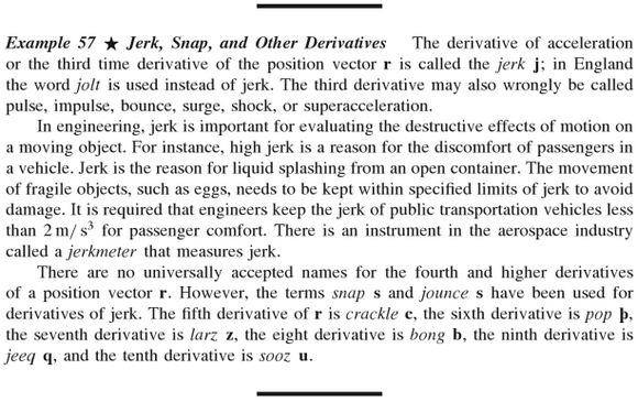

Messaggioda Foto UtenteRenzoDF » 25 mar 2013, 1:35
http://math.ucr.edu/home/baez/physics/General/jerk.html
da "Advanced Dynamics: Rigid Body, Multibody, and Aerospace Applications"
Di Reza N. Jazar
http://books.google.it/books?id=hxlORRy ... &q&f=false
per lo "spasm", si veda fondo pagina 538 del seguente
http://sprott.physics.wisc.edu/pubs/paper229.pdf
