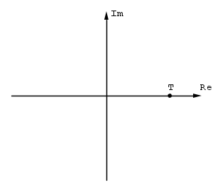

Ma li hai già in quella forma. Al numeratore hai T che è un numero reale, lo puoi vedere anche come un numero complesso avente parte immaginaria nulla, mettiamo che sia qui:
Per cui avrà modulo pari a T e fase zero.

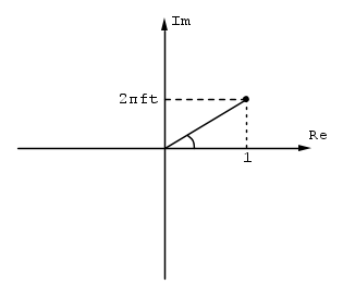

Se consideri il denominatore hai 1+\text{j}2\pi f T, quindi è un numero complesso avente parte reale 1 e parte immaginaria 2\pi f T, facciamo finta che sia qui:
Avrà quindi modulo pari a
|D|=\sqrt{1^2+(2\pi f T)^2}
e fase
\angle{D} = \arctan{(2\pi f T)}
Quindi se non ho scritto cavolate il modulo della tua funzione sarà
|X| = \frac{T}{\sqrt{1^2+(2\pi f T)^2}}
e la fase:
\angle{X} = 0 - \arctan{(2\pi f T)} =  - \arctan{(2\pi f T)}
