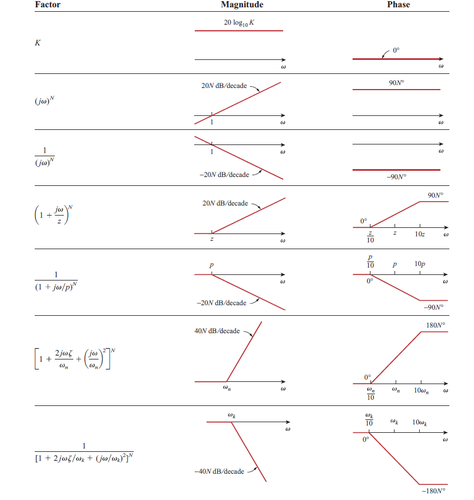

ciao, io devo disegnare un grafico avendo avendo la funzione di trasferimento G(jw)=20 \frac{1+j\frac{w}{30}}{1+j\frac{w}{700}}, non riesco a capire quel 20 davanti cosa cambia, a quanto ho capito è un guadagno costante ma non sono sicuro e non so come devo disegnarlo.
qualcuno lo sa? grazie O_/

Ti allego una tabella che mostra l'effetto di ciascun termine della funzione di trasferimento su un diagramma di Bode.

Il 20 davanti e` un fattore costante che alza o abbassa tutto il grafico.
La funzione che c'e` dopo e` scritta in "alta frequenza", che vuol dire con i termini noti unitari. Quando valuti il limite per \omega\to 0 la frazione vale 1, e quindi in bassa frequenza il guadagno vale 20 volte cioe` 26dB.
