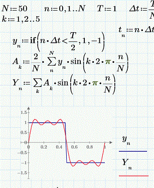

Per darti un'idea della oomplessità dei calcoli da svolgere
ecco un esmpio di applicazione di Fourier ad un'onda quadra
Se sei interessato, approfondiamo.
