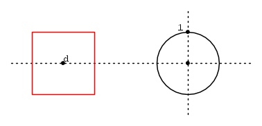

Se questa distanza è sufficientemente grande, la sovrapposizione è nulla:

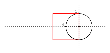

In questo caso (banale) invece, il quadrato ha lato 2, il cerchio è di raggio unitario e d = -1.
È subito ovvio che l'area sovrapposta è \frac{1}{2}r^2 \pi

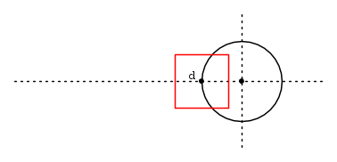

Ma come determinare l'area sovrapposta in condizioni meno "favorevoli", come per esempio qui:
Non mi interessa una formula universale bella e pronta A(r,l,d) = ...
Mi interesserebbe piú che altro sapere come affrontereste un problema del genere.
A me (ma sono molto arrugginito su questo tipo di cose) viene in mente solo Monte Carlo come strada percorribile.

Sul momento mi vengono in mente i seguenti metodi:
    geometrico calcolo l'area con operazioni algebriche sulle aree elementari
    integrale se possibile in forma chiusa o numerica calcolo l'area di un integrale doppio definito
    elementi finiti suddivido in elementi finiti le figure e calcolo il numero di elementi sovrapposti
    statistico metodo montecarlo
    intelligenza artificiale rete neuronale opportunamente addestrata

In generale ragionerei sul fatto che l'area sovrapposta sia quella di un rettangolo più l'area di una sezione circolare delimitata da una corda.
L'area del rettangolo non presenta particolari problemi, ma solo tre casi, che si riducono a due.
L'area della corda la risolverei come ho fatto per trovare l'altezza dell'acqua nella cisterna.
