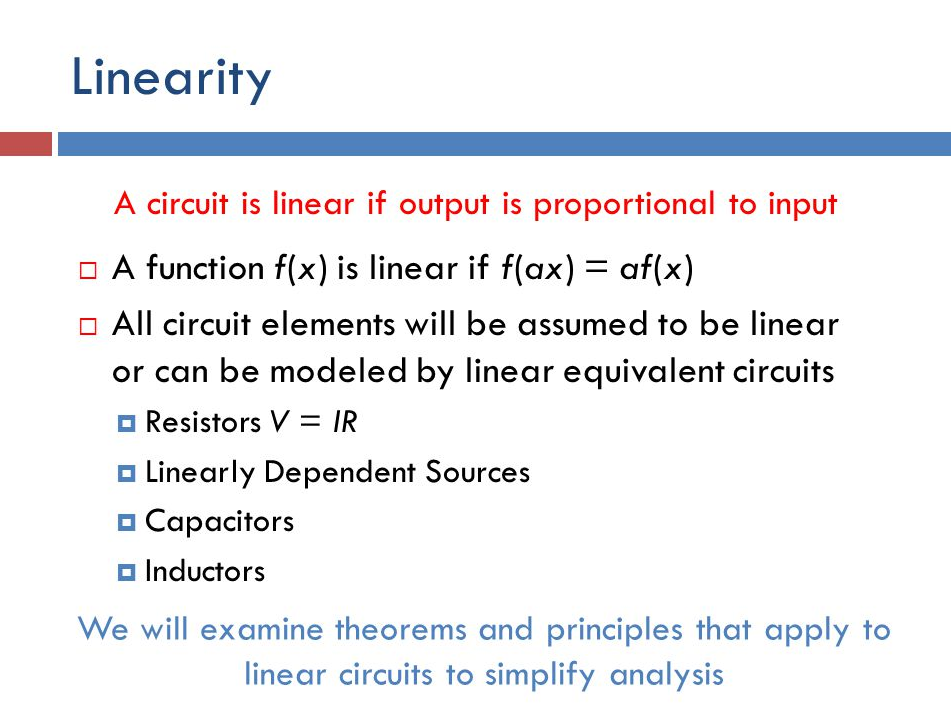

Indagando sul concetto di linearità, in rete, mi imbatto nella slide di figura (che credo sia di un prof americano, forse università Michigan).
Se quanto dichiarato è corretto, allora devo giungere alla conclusione che una retta - non passante per l'origine degli assi - è non lineare. Ma è possibile?
Allora, ho ragionato così.
Nella slide si afferma: una funzione f(x) è lineare se f(ax)=af(x). Allora mi son detto: prendiamo l'equazione di una retta.
y=f(x)=3x+6
e supponiamo che:
a=2
Allora,
f(2x)=3\cdot 2x+6=6x+6
e:
2\cdot f(x)=2\cdot \left (3x+6  \right )=6x+12
Quindi concludo che:
2\cdot f(x)\neq f(2x)
e quindi f(x) non è lineare!
Dove sbaglio, se sbaglio?
Grazie.

Mi permetto di segnalarti questo post dove PietroBaima risponde ad una domanda molto simile alla tua.
https://www.electroyou.it/forum/viewtopic.php?f=2&t=68575
Il concetto chiave è quello di funzione lineare affine. O_/

Se non è lineare sarà affine.
