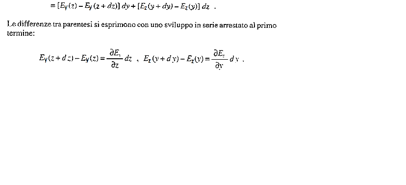

Consideriamo una funzione f(x,y,z). Non riesco a capire perché f(x,y,z+dz)-f(x,y,z)=\frac{\partial f(x,y,x)}{\partial z}dz. Il libro mi riporta che la differenza in questione viene sviluppata in serie arrestandosi al primo termine senza però specificare intorno a quale punto.

Potrei dire che \frac{\partial f(x,y,z)}{\partial z}=\frac{f(x,y,z+dz)-f(x,y,z)}{dz}? Anche se per definizione dovrebbe esserci il limite del rapporto incrementale per l'incremento che tende a 0?

Mazzoldi Nigro Voci, Fisica II, ELETTROMAGNETISMO-ONDE, seconda edizione,pag 53.

AHHH... adesso ho capito cosa volevi intendere.
Però permettimi di dirti di spiegarti meglio la prossima volta.
Lo sviluppo di una funzione, in serie di Taylor, arrestato al primo termine è:
f(x)\approx f(x_0)+f^\prime (x_0) (x-x_0)
forziamo l'uguaglianza, accettando l'errore e riscriviamo il tutto come:
f(x)- f(x_0)=f^\prime (x_0) (x-x_0)
Confrontando questa con l'equazione del campo sul tuo libro:
E_y(z+\text{d}z)-E_y(z)
posso pensare (sbagliando, ma lasciamo perdere) che z+\text{d}z sia x e z sia x_0
per cui posso riscrivere
E_y(z+\text{d}z)-E_y(z)=\frac{\partial E(z) }{\partial z} (z+\text{d}z-z)
da cui la (brutta) approssimazione ricavata.
Ricorda che queste cose si possono fare ragionevolmente solo quando il Del si comporta come un vettore.
