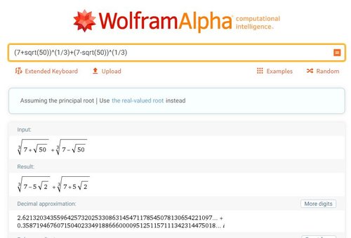

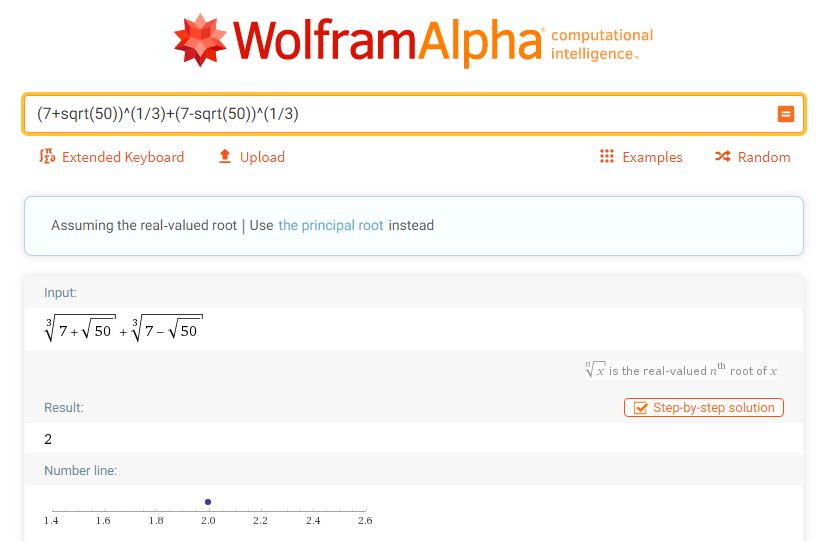

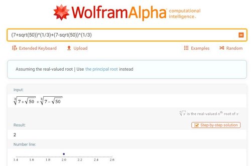

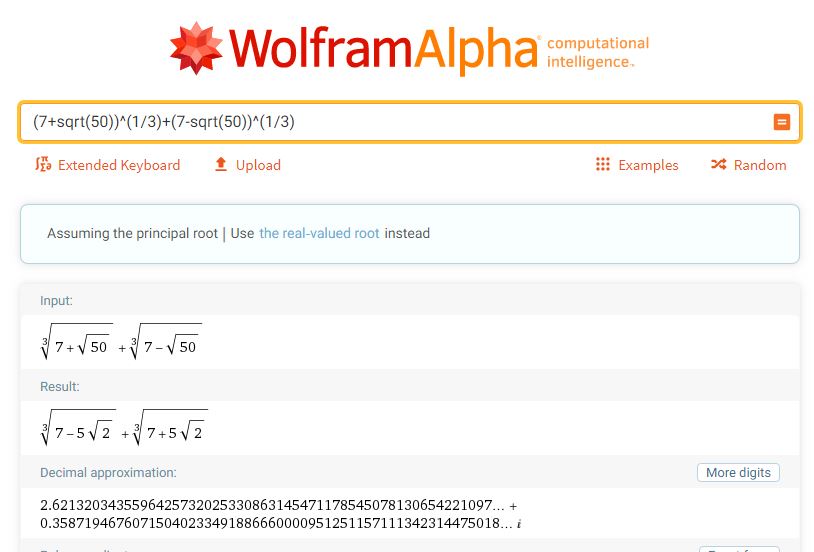

no entiendo:
Sebastiano
Wolfram alpha è corretto, bisogna semplicemente capire quale è il dominio nel quale ci interessa trovare soluzioni. Se vuoi quella reale è 2, l'altra soluzione che mostra è la "principale".

fairyvilje ha scritto:Se vuoi quella reale è 2, l'altra soluzione che mostra è la "principale".
Scusa la (crassa) ignoranza, ma perché non le mostra tutte in una volta? E che significa "principale"?
Se ci sono tre soluzioni (una reale e due complesse conìugate), per quale motivo non mostrarle assieme, come fa per altri casi?
Sebastiano
Funzioni che sembrano comportarsi in modo ok nei reali possono dare luogo a comportamenti diversi se estese nei complessi. Quello che succede è che nella loro estensione, funzioni che sono a valore singolo diventano a valore multiplo, ovvero la soluzione non è unica ma consiste in un numero finito od infinito di soluzioni. La funzione viene dunque "decomposta" in quelli che vengono chiamati rami ed il ramo che viene convenzionalmente considerato come principale è poi quello che ospita la soluzione principale. Potenzialmente a partire da questa è possibile esprimere una varietà infinita di altre soluzioni.
In realtà questo non è vero sono nell'analisi complessa, solo che qui diventa particolarmente importante. Possiamo osservare lo stesso problema anche nei reali. La radice quadrata di un numero positivo per esempio ha due possibili soluzioni, ma ci si restringe solo a quella positiva che diventa la principale. (-2 e 2 alla seconda sono entrambi 4 per intenderci, quindi l'inversa va ristretta ad un ramo, quello positivo o quello negativo per essere una funzione in senso proprio).
https://en.wikipedia.org/wiki/Principal_value

Per quanto riguarda invece il video, Wolfram Alpha non fa altro che restituire l’insieme di tutte le soluzioni, a meno di non premere il tastino (si vede nelle foto che ha postato

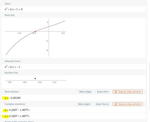

Mon Dieu, non intendevo scatenare dibattiti di così elevata altura, mi chiedevo più semplicemente perché Wolfram Alpha non mette insieme tutte le radici, come del resto fa per altri casi:
