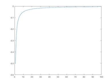

[5] Re: Domande su articolo di R. S. Elliott
Messaggioda Foto UtenteIanero » 7 nov 2020, 16:48
Lo sai Foto Utentelemure64 alla fine ho capito il problema, avevo concluso che quel limite facesse 1 perché non ero stato sufficientemente attento nel notare che i singoli addendi della sommatoria dipendono, oltre che da p, anche da N stesso.
Ecco un grafico dell'operando dell'ultimo limite, per N fino a 100:
