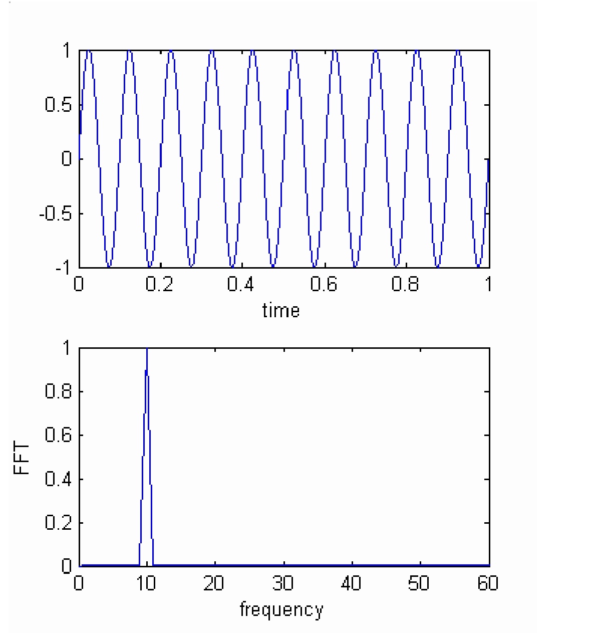

Un paio di immagini
Il segnale A ha un numero intero di cicli all'interno della finestra di osservazione, la FFT è "pulita".

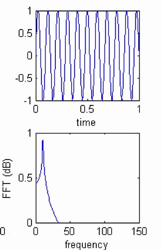

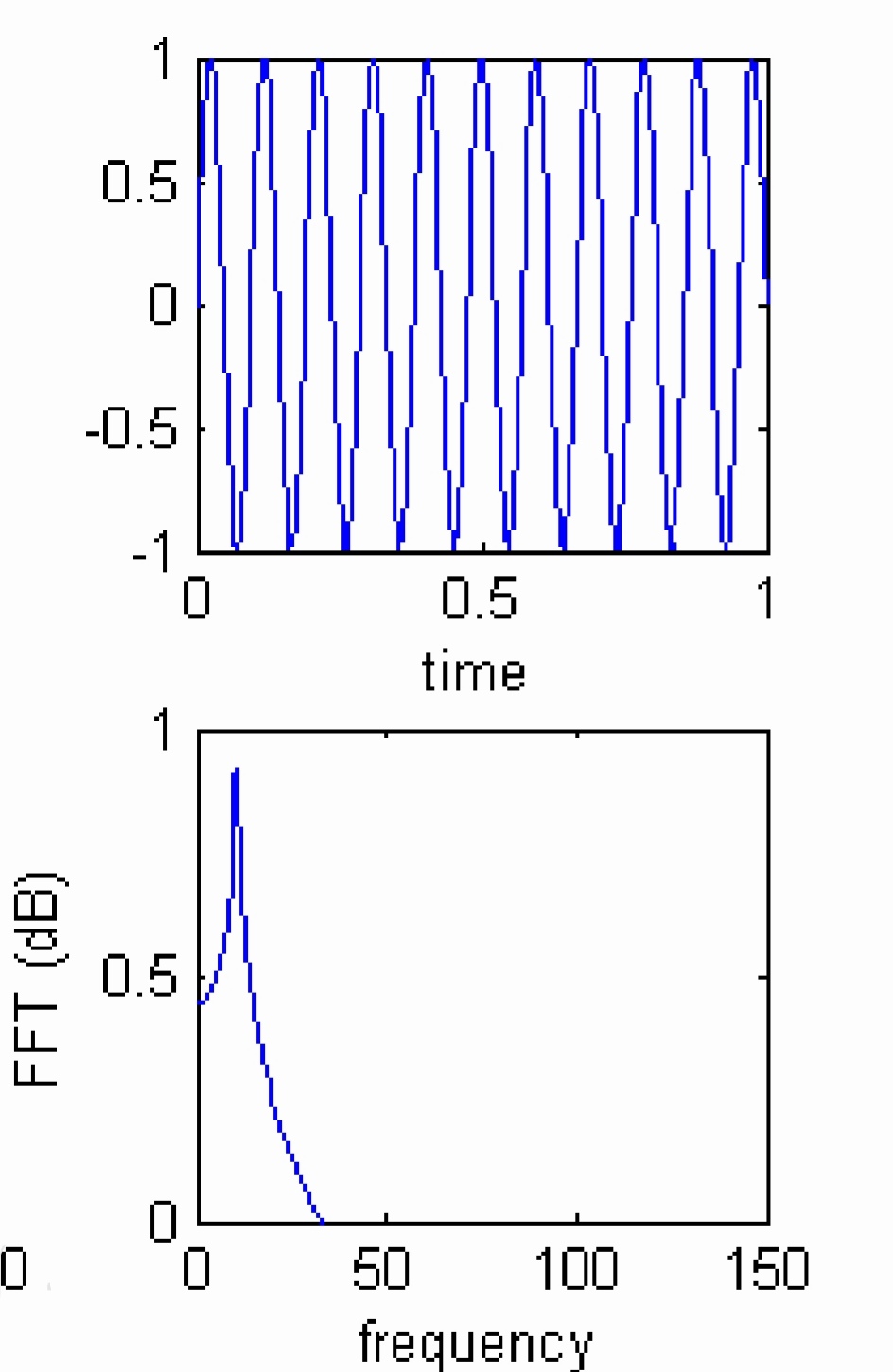

Il segnale B non ha un numero intero di cicli all'interno della finestra di osservazione, la FFT presenta "leakage" spettrale dovute ad alte frequenze (discontinuità) che rientrano per aliasing.

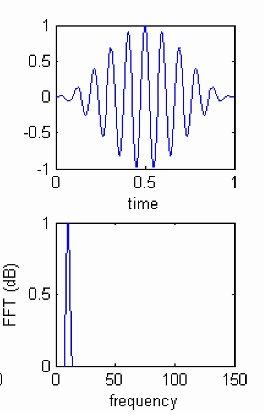

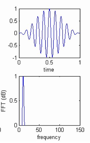

Se applichiamo una finestra possiamo migliorare la situazione, in generale a scapito di un allargamento dei picchi in frequenza dovuto alla conciliazione fra spettro del segnale e spettro della finestra (moltiplicare due segnali nel tempo corrisponde alla conciliazione dei loro spettri e viceversa).
Il lobo principale è allargato rispetto al primo caso.
Questa è una situazione ottima in cui la finestra ha raccordato perfettamente il segnale all'inizio ed alla fine, in genere non è così.

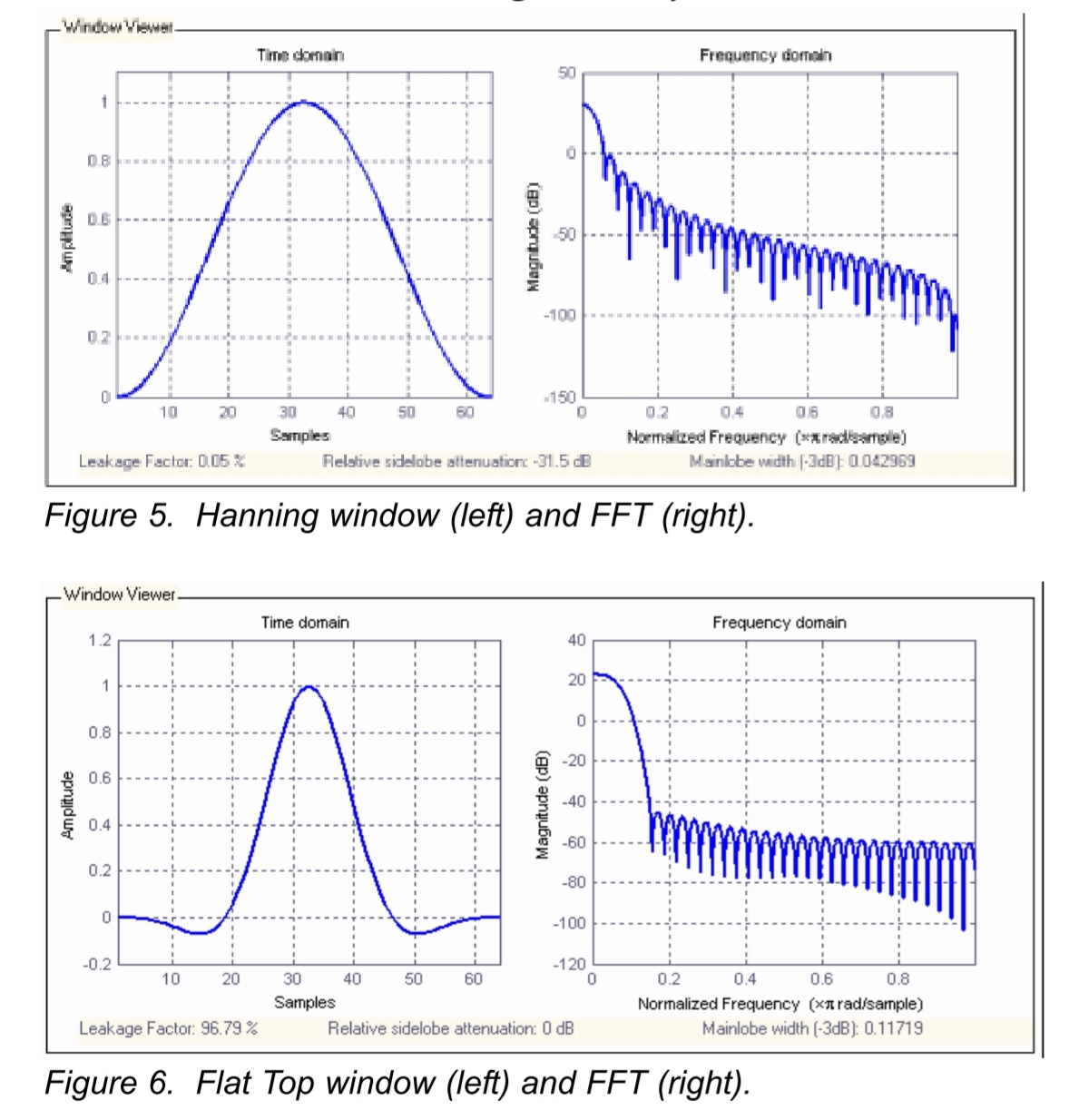

E come appaiono spettri e andamenti temporali delle finestre Hanning e Flat Top
La scelta della finestra è molto importante, ce ne sono molte ed ognuna ha punti di forza e di debolezza in relazione alla accuratezza dell'ampiezza spettrale, al contrasto del "leakage" spettrale, alla risoluzione in frequenza (capacità di distinguere righe vicine).
Ad es.
Blackman ha una scarsa attitudine alla risoluzione spettrale, ma un ottimo contrasto al leakage spettrale e un buon comportamento per la accuratezza in ampiezza.
Hanning ha una buona attitudine alla risoluzione spettrale, un buon contrasto al leakage spettrale e un discreto comportamento per la accuratezza in ampiezza.
Hamming una buona attitudine alla risoluzione spettrale, un discreto contrasto al leakage spettrale e un discreto comportamento per la accuratezza in ampiezza.
Quindi lo scopo di analisi è fondamentale per la scelta, ad es se vuoi distinguere due toni molto vicini e di pari ampiezza potrebbe essere utile non applicare finestratura (poiché tutte tendono ad allargare le righe spettrali che quindi potrebbero mescolarsi e mostrarsi come una sola), se invece i toni pur vicini hanno ampiezza diverse, potrebbe essere utile applicare una finestra di Kaiser Bessel.
Per la misura accurata dell'ampiezza spettrale di un singolo tono è indicata la Flat Top.
Se non sai che pesci pigliare -> Hanning
