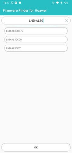

Abbiamo un telefono Honor acquistato da mia figlia in cina ovviamente configurato per mercato cinese. Lo usa mia moglie e non ha molte prestese. Siccome tutto ciò che è google ci è precluso ho installato alcune applicazioni cercando dei file apk in rete. (Chissà cosa ho installato...)
Ho visto che si possono installare delle versioni europee del firmware, puoi darmi qualche consiglio sulla procedura da seguire?
Il modello del telefono non lo conosco devo chiedere alla figlia credo sia Honor 6C

grazie folgore ti aggiorno stasera appena posso avere tra le mani il telefono della signora

Honor 7C
modello LND-AL30
Build LND-AL30 8.0.0.215(C00)
EMUI 8.0.0
modello LND-AL30
EMUI 8.0.0

Ti consiglio di seguire questo video, mi raccomando quando prendi il firmware deve essere assolutamente quello per il tuo modello, né una lettera in più/meno né un numero in più. Mi raccomando.
EDIT: ho notato che il sito é cambiato leggermente e non distribuiscono più i firmware da lì ma mediante un programma. Tuttavia puoi sfruttare la loro app android disponibile qui per scaricare il firmware e spostarlo poi sul PC da dove operare https://play.google.com/store/apps/details?id=com.teammt.gmanrainy.huaweifirmwarefinder

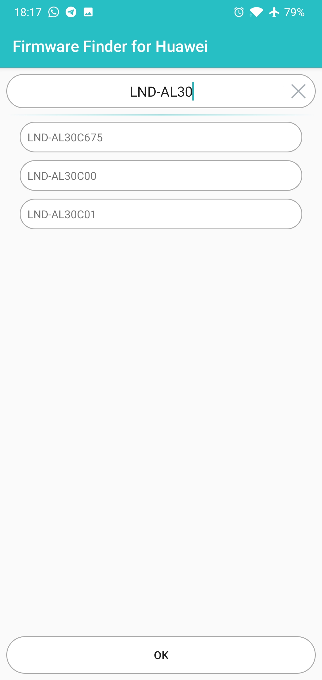

Ti ho risparmiato un attimo di tempo ma sei sicuro che il modello sia corretto? Me ne vengono suggeriti ben 3 diversi ( ad eccezione delle prime cifre alfanumeriche )
Rettifica : a giudicare dalla build il tuo dovrebbe il secondo. Hai ottenuto quelle informazioni da "Informazioni software" o con un app?
ho riportato quello che appare alla voce del menu (non mi ricordo quale ...il telefono è nuovamente in mani femminili) poi vedo
