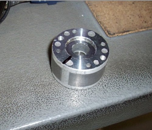

Il “pickup” non è un vero pickup, contiene l’avvolgimento che genera corrente.
Il rotore ha il magnete interrotto in due punti, quando l’interruzione del magnete è allineata al pickup scocca la scintilla. Essendo realizzata per motori che girano sia in senso orario che antiorario, ha due pickup e la scintilla scocca sia al punto morto superiore che al punto morto inferiore.
Finché il magnete passa sull’avvolgimento dello statore (in corrispondenza del pickup) si genera corrente che carica la bobina di alta tensione, nel momento in cui l’interruzione del magnete provoca la caduta di tensione scocca la scintilla.
