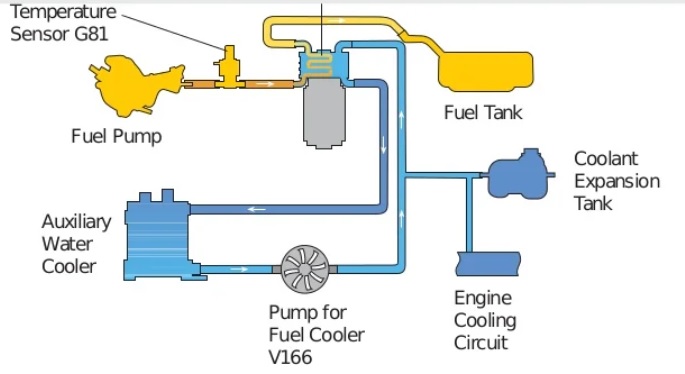

[9] Re: Livello del serbatoio che aumenta viaggiando
Messaggioda Foto Utentemullins » 27 ago 2022, 1:29
Qui andiamo fuori topi...
Come si puo vedere il carburante è Raffreddato dal antigelo del motore stesso. Con auto in movimento si ha magari una temperatura leggermente inferiore ma da fermo ripeto che sei a 90 gradi.
Per chi volesse metto un link per approfondire il sistema Iniettori pompa della Bosch.
https://www.slideshare.net/shark79/19-v ... pumpe-duse
