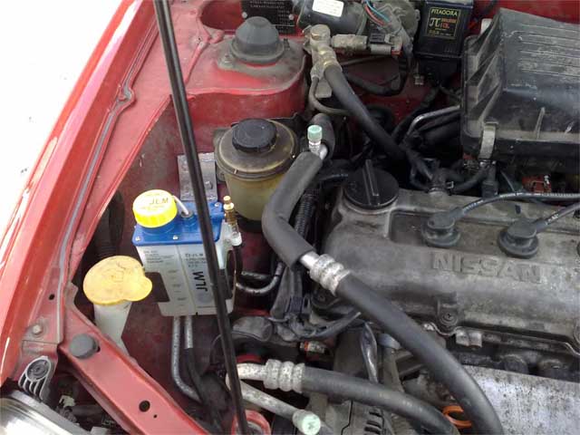

Eccomi qui, finalmente vincitore!
Ho montato il kit che è arrivato in ottime condizioni, il pacco èra perfetto e imballato perfettamente.
La confezione comprendeva tutto, ho solo dovuto aggiungere una punta da 2.5mm e il relativo maschio per filettare (che è seguito a ruota dall'olio lubrificante dato che filetto con trapano a batteria), punta da 7mm, due fascette in più perché ho voluto fare una bella cosa, e un po' di pazienza e divertimento
Oltre ovviamente agli attrezzi necessari per smontare/rimontare le parti della mia auto che non riporto.
Ho praticato il foro di innesto dell'inserto in ottone per il fluido sul collettore d'aspirazione perché il corpo farfallato non lo permette, ho impiegato un po' di pasta siliconinei bordi e del frenafiletti per sicurezza... ho passato il cavo, messo le fascette e rimontato il tutto.
Nel kit è ben specificato che per evitare il sifonamente la posizione del contenitore del fluido deve essere più bassa del punto di inserzione del fluido, nel mio vano motore non è stato possibile si dal caso che il collettore d'aspirazione è già abbastanza in basso, inoltre ho l'aria condizionata e l'impianto a metano che non facilitano gli spazi vuoti perciò ho dovuto porre rimedio sfruttanto il tubo fornito nel kit e realizzando una classica S il cui punto più basso si trova al di sotto del punto di inserzione del collettore e per ora non ho avuto alcun problema.
Infine ho impostato una quantità di trattamento leggermente superiore al valore indicato, ho scelto 20 gocce al minuto, questo valore è da tarare con il motore che gira al minimo.
Ecco le foto: emh, non so come caricarle in linea con il testo, mi aiutate?
Le istruzioni sono ben fatte e chiare e il montaggio è semplice. Speriamo ora che le mie valvoline abbiano vita più lunga

Prima devi cercare con un programma sul genere di "paint" a ridimensionarle ad un formato accettabile (640x480 pixel circa); fatto questo scegli "invia allegato" ed il programma ti invita a scegliere le foto ed a caricarle.
In seguito, usi il comando "inserisci i linea con il testo" ed il gioco e' fatto.

Ordunque, non posso più modificare il messaggio perciò le posto ora le foto.
Chiedo scusa per la sbadataggine e per la discontinuità creata nel post, e ringrazio
marco438 per avermi aiutato.
Ecco le foto:
Luca.
Ecco le foto:
