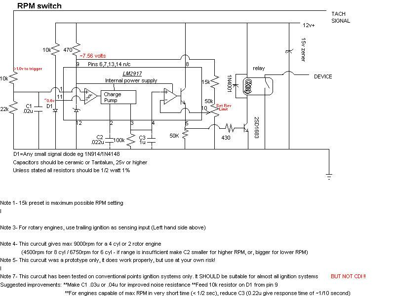

giusto per la cronaca ho continuato a cercare..ma stavolta la ricerca l'ho effettuata in lingua anglo-americana, stranamente(anzi già lo sapevo) ho trovato dei risultati...così vi propongo questo schemino dove c'è un relè che interrompe la linea della bobina...voi che ne pensate ?

- Allegati
- il relè dovrà essere chiuso, quando poi lo si ecciterà, aprirà il circuito della bobina
- rpm switch circuit v3.gif (13.8 KiB) Osservato 6969 volte
Il circuito funziona. Ho usato anche io quell'integrato per un convertitore frequenza/tensione (anche se era la versione a 8pin). Comunque se vuoi utilizzare questo schema non hai una grandissima precisione. Basta pensare che la conversione frequenza/tensione dipende direttamente anche dalla tensione di alimentazione; devi realizzare un circuito di stabilizzazione della tensione proveniente dalla batteria. Qui sorge l'inconveniente è che stabilizzare 12V con un ingresso compreso nel range 12.5-13.8V (se la batteria è caricata dall'alternatore) non è così semplice. Poi c'è da dire che anche il resto lascia un po' a desiderare.
Pensaci bene. Se ti serve qualcosa di preciso preciso l'unica soluzione è utilizzare un microcontrollore, anche se li la storia si complica un po'
