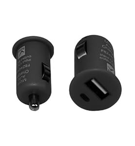

Messaggioda Foto UtenteDucelier » 19 dic 2013, 20:32
Scusate ma se si installa una presa di quelle che si usano sulle auto per l accendisigari collegata alla batteria dello scooter,poi per caricare il cellulare o il navigatore basta usare un caricabatteria per telefono o navigatore da auto,per intenderci uno di quelli che si infila in suddetta presa.Dovrebbe andare bene? Poi per avere tensione solo a scooter acceso basterebbe usare un relais pilotato appunto dal blocchetto della chiave,ditemi voi.

ZG84 ha scritto:Potresti farti una presa accendisigari da mettere sotto la sella se no con la pioggia addio.
:mrgreen:
si per interrompere l'alimentazione sotto chiave potrebbe usare un relè ma la vedo una soluzione elaborata aprire la carena dello scooter trovare il filo portarlo fin sotto la sella ecc. ecc. fa prima a farsi la presa accendisigari.
Anche se la soluzione della presa USB fa molto più figo :mrgreen:

Mah, io installerei da qualche parte una presa accendisigari come questa:
Immagine
e poi comprerei un adattatore per presa USB come questo:
Immagine
Spendo poco e risolvo velocemente il problema.
Ciao,
Pietro.
EDIT: vedo che ti hanno già ben consigliato :D
Lascia perdere il relè, cerca uno di quegli adattatori chi si spengono da soli quando non c'è una presa USB inserita.

ZG84 non posso darti torto negli scooter c'è davvero da smontare tutte le carenature il che ti porta via un bel paio di ore o più,messsa nel sotto sella non servirebbe nemmeno metterla sotto chiave come gia detto da molti in altri post una presa classica è a anche a mio avviso a soluzione migliore.
