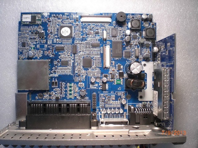

Ho anche trovato delle immagini sulle varie parti interne della radio per eventualmente individuare i componenti che potrebbero vibrare.
Ma come posso postarle? andrebbe bene l'url di facebook dove le ho caricate?

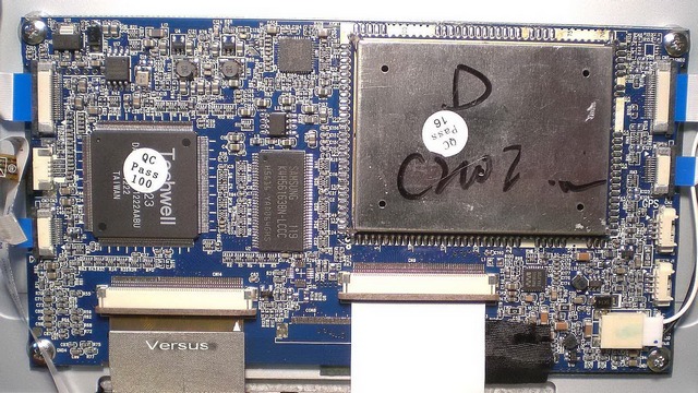

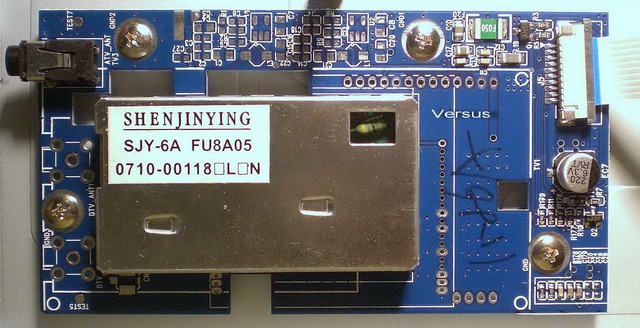

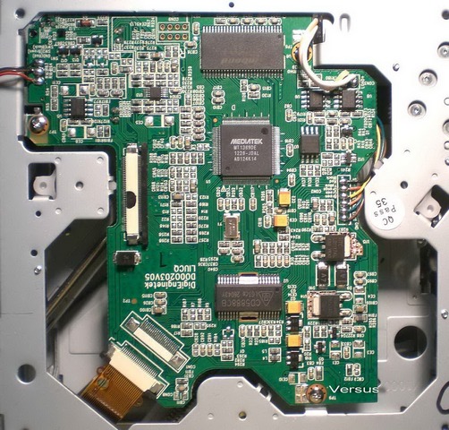

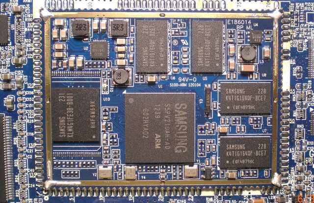

Grazie della segnalazione, anche se io avevo cercato come inviare immagini e d'altronde la barra sopra devo c'è il tasto Img mi dice di inserire l'url.
Ecco le foto, se qualcuno riconosce componenti che potrebbero vibrare, in attesa degli sviluppi con il venditore, mi cosa gradita.

Messaggioda Foto Utenteluciferme » 31 mar 2014, 11:48
Altre 2 immagini dove una è l'interno di un componente della 1a immagine.
Foto Utenteattilio

Messaggioda Foto Utenteattilio » 31 mar 2014, 12:14
luciferme ha scritto:Quando mi arrivata avevo dato i 12 v con un alimentatore per provarla sommariamente ed era tutto ok. Così come in macchina fatti i collegamenti ho girato la chiave su pos 1 per verificare il tutto, ed era ok.
La vibrazione è partita quando ho girato la chiave per accendere il quadro.
Non ho capito.
Il quadro lo accendi col primo mezzo giro di chiave, mi pare che si siano confusi un po' i termini.
In sostanza il rumore inizia non appena avvii il motore, è così?
Ma se allo stesso tempo che metti in moto, non si interrompe l'audio (ad alto volume) o non hai altri problemi, escluderei un problema di bassa tensione.
Ma avviando il motore con l'autoradio spenta ed accendendo questa in un secondo momento, lo fa ugualmente?
Diversamente, se l'autoradio si avvia in modalità diretta, hai provato e mettere un interruttore "volante" per alimentarla solo dopo la messa in moto.
Oh, è possibile che mi siano sfuggite tue informazioni già date a riguardo, in tal caso scusami 'mpare :cool:
Edit: nel video però non mi pare che l'auto venga messa in moto, quindi non c' ho capito una benemerita m. :-M
