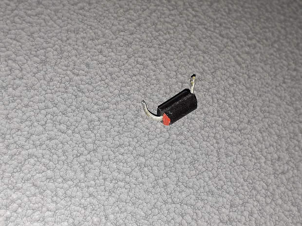

MarcoD ha scritto:Allora 461 sono la caduta sul diodo in conduzione in mV con la corrente di test del multimetro ?
sì. nei classici diodi tipo 1n400x il tester segna 670 circa.....in questi così.
la sigla completa è RX6A03.
lato catodo sono collegati al filo originale quindi alla lampadina....lato anodo libero.

claudiocedrone ha scritto:Provali in inversa come ho detto, se non conducono sono buoni e non sono loro a dare il difetto.
provato adesso, e con corrente inversa il tester resta a 1.
però in diretta uno segna 460 e l'altro 546.....che vuol dì?
ovviamente li ho staccati....

Che abbiano cadute di tensione diverse ritengo che sia normale rientra nella dispersione dei parametri; direi che i diodi siano buoni, probabilmente è il circuito della vettura a non avere il comportamento che ti aspettavi.

Messaggioda Foto Utentesakuragi » 19 mag 2020, 14:18
risolto.
era proprio un diodo difettoso, quello che segnava 460.
sostituito e adesso funziona come dovrebbe.
