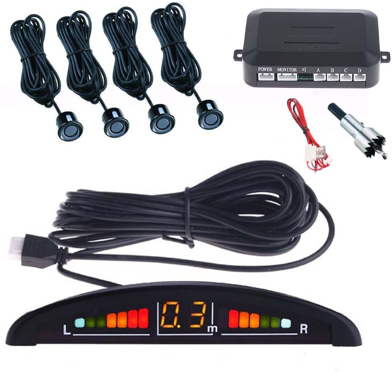

Il kit è questo, comprato su Amazon, senza marca ma solo con scritto parking sensor, è un lavoro cinese che comunque funziona bene.

Allora, se vuoi fare la modifica di avere solo 3 LED (verde, arancione, rosso) e di poterli posizionare dove gradisci, potresti fare come segue:
  • Identificare sulla basetta del circuito elettronico quali sono i terminali corrispondenti ai LED del monitor in foto (quello in basso)
  • presta attenzione che i LED sono suddivisi tra destra e sinistra, quindi l'unica modifica che puoi fare senza pregiudicare e limitare il funzionamento del kit, è mantenere tutti i LED, altrimenti rischi che un rischio di toccata non venga segnalato
  • uno alla volta, dissaldare ciascuno dei LED e risaldarlo con un cavo di adeguata lunghezza per le tue esigenze
