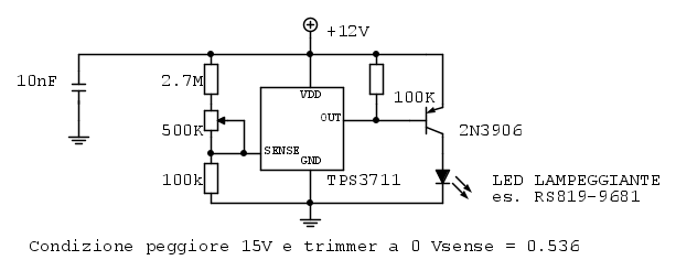

Sammuele ha scritto:ma usa un circuito del genere :
<http://electronic.altervista.org/circuiti/battery.php>
togli la parte con r3 r4 r8 e il led verde (segnala batteria carica sopra i 12v).
Il circuito da te proposto manca di una componente fondamentale manca di isteresi ! Piccole fluttuazioni della tensione posso far lampeggiare il led.
Partendo dal presupposto che Foto UtenteGiVi per me ha vinto e la discussione può essere chiusa :mrgreen:
Per quanto riguarda il TPS3711, userei 1/2 resistenze e un trimmer.
Con solo il trimmer ho paura che la sensibilità sia troppo poca e rischi di avere una tensione troppo alta su Vsense.
Inoltre in uscita hai disponibili "solo" 10mA, non bastano per l'indicatore da te scelto
EDIT: Mi sono dimenticato la resistenza tra la base del PNP e "OUT" del TPS :oops:

ThEnGi ha scritto:
Grazie ThEnGi per aver ottimizzato lo schema.
C' e' altro da aggiungere ? Dovrebbe funzionare come da tua ultima immagine ?
Grazie di nuovo.. :D

ThEnGi ha scritto:
Scusa ThEnGi parlavi di 10mA ma bastano per alimentare due led rossi?
Riesco ad alimentare 2 led diodi 5mm rossi lampeggianti?
Nelle schede del led vedo indicato max 20mA magari si accendono anche con 10mA ?
Ne dovrei saldare 2 assieme.
Considera che un assorbimento fino a 0,05A ci puo' ancora stare .. La macchina di suo da spenta assorbe praticamente quasi zero e' un' auto d' epoca, ha zero elettronica e' ancora a carburatore con accensione a puntine..

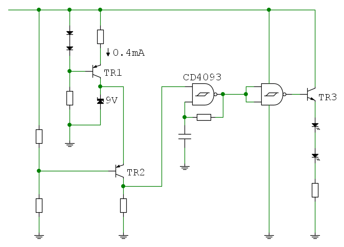

Messaggioda Foto Utentedjnz » 6 set 2023, 21:21
Non sono sicuro sulla stabilizzazione di uno zener con meno di 1mA, ma lo schema seguente (per ora di principio) assorbirebbe meno di mezzo milliampere (e per i LED tutta la corrente che si vuole). Se interessa e non vengono evidenziate controindicazioni si può vedere di valorizzare i componenti ;-)

Messaggioda Foto UtenteThEnGi » 7 set 2023, 12:43
samu_83 ha scritto:Scusa ThEnGi parlavi di 10mA ma bastano per alimentare due led rossi?
Il led proposto Foto UtenteGiVi ha la resistenza integrata e quando alimentato a 12V assorbe 20mA. Troppi per essere pilotato direttamente dall'integrato.
Il led rosso tipico si accende anche con 10mA. Ma tutti i led lampeggianti che ho trovato chiedono almeno 15mA.
Io non starei a scomodarmi troppo per un transistor e 2 resistenze.
Se hai bisogno di due led semplicemente li metti in serie (con eventuale resistenza).
Foto Utentedjnz Non sei troppo legato alle caratteristiche del transistor ? Riesci ad eseguire una commutazione netta a 12.6V ?

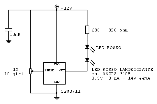

Messaggioda Foto UtenteGiVi » 7 set 2023, 14:09
Sempre minimale, trimmer multigiri per una migliore regolazione, led lampeggiante che pilota il secondo led rosso normale e resistenza ( calcolata ad occhio) per mantenere la corrente di pilotaggio led intorno ai 9-10 mA.

Messaggioda Foto Utentesamu_83 » 8 set 2023, 8:19
GiVi ha scritto:Sempre minimale, trimmer multigiri per una migliore regolazione, led lampeggiante che pilota il secondo led rosso normale e resistenza ( calcolata ad occhio) per mantenere la corrente di pilotaggio led intorno ai 9-10 mA.
saluti
Ciao GiVi fico con il trimmer cosi collego il tester e mi regolo la soglia di accensione alla tensione precisa voluta. :ok:
Scusa una domanda ma se volessi saldarci due led piu luminosi ? Il TPS3711 supporta massimo 10mA oppure supporta anche di piu' ? Vedo che i led proposti sono da 200 mdc .. se volessi collegarci un led lampeggiante da 15mA e un secondo normale in serie ma qualcosa di piu' luminoso tipo da 2500mdc o superiore? Me li supporta?
Ci calcolo la resistenza ovviamente.
Sulla scheda della TPS3711 vedo corrente uscita consigliata 10mA corrente uscita massima 40mA ..
Ma ce una versione che supporta una corrente di uscita consigliata un po' piu alta ? C' e' il rischio che si bruci se ci alimento per esempio due led da 15mA ?
