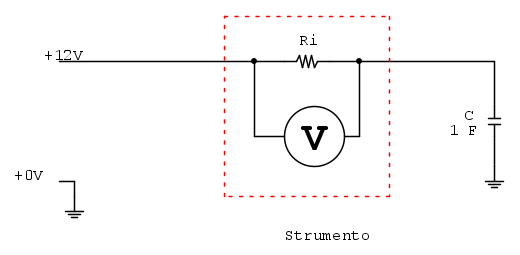

Ci sono alcune cose che "non tornano" nelle descrizione fatta da Foto UtenteTonioservice
Parassito lo schema di Foto UtenteThEnGi
Quando giro la chiave sul quadro e applico "di botto" 12 V perche' lo strumento non prende la "botta" di carica di C da 1 F?

Messaggioda Foto UtenteThEnGi » 20 feb 2025, 19:25
elfo ha scritto:Parassito lo schema di Foto UtenteThEnGi
Bravo parassita pure :mrgreen:
Mi ero perso che il condensatore era da 1F :shock:
Ma durante la fase iniziale, il condensatore è scarico (lancetta tutta giù ?) perciò quando accendi hai una RC e la lancetta sale gradualmente. Fino a che non si raggiunge la tensione del partitore e la botta la vedi se il serbatoio è stracolmo !
Teoria valida se è un Volmentro, va verificato. Va verificato anche che non lavori al "contrario". La mia moto ha un meccanismo a doppia bobina che agisce al contrario. Ovvero una bobina cerca di tenere l'indicatore "alto" (sempre alimentata) e l'altra cerca di abbassarlo (regolata dal galleggiante)
nel mio caso la lancetta è frenata, se disalimenti il quadro la lancetta rimane in posizione

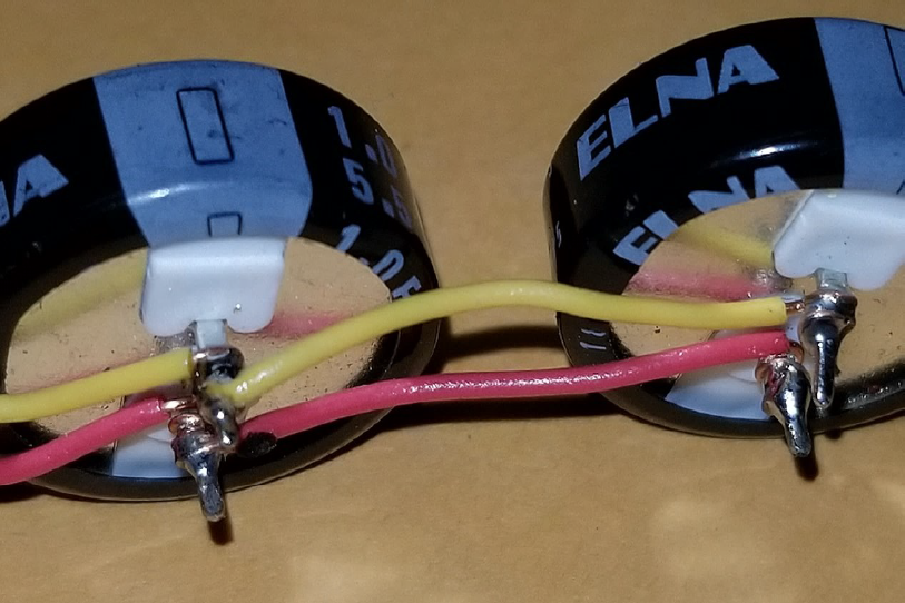

Messaggioda Foto UtenteTonioservice » 21 feb 2025, 10:13
Rieccomi,
posto la foto del condensatore. E' una foto che ho sul PC e non rappresenta il collegamento che ho fatto al galleggiante. Io ho collegato un solo condensatore in parallelo (la foto serve solo per mostrare che tipo di condensatore è).
Il video postato da jackd illustra uno strumento completamente diverso, molto più complicato. Il mio ha un filo che dal fusibile arriva allo strumento, dallo strumento va al galleggiante e di li a massa, fine. La lampadina serve solo per la retroilluminazione e che ci sia o non ci sia non cambianiente (a parte lo strumento buio...).
Francesco
PS: ELNA RSCBN1055R5L08015T - RSCBN4745R5L08015T - RSCBJ2245R5G07014T
Condensatori.

Il condensatore in foto non è un condensatore adatto a questa applicazione.
Prima di tutto è 5V e secondo ha una resistenza interna molto elevata perché si utilizza per altri scopi ( memorie digitali ) .
È per questo che la indicazione del livello col condensatore è sbagliata.
Probabilmente uno o due condensatori da 4700 uF 25 V. potrebbero andare già bene.
Alla accensione il condensatore non dà problemi è come se il serbatoio fosse vuoto e si riempisse lentamente .
Il diodo come nello schema di Foto UtenteThEnGi va benissimo ed evita allo strumento di andare a finire contro il fondo scala.
Ci metterei però in serie una resistenza da qualche decina di ohm (47).

Tonioservice ha scritto:Che genere di condensatori mi servirebbero? collegati in serie o in parallelo?
Potresti prendere questi.
https://www.tancredi.it/it/elettrolitic ... pPChJLjU4i
Anche 16V probabilmente vanno bene li trovi anche nei negozi di elettronica o di recupero da alimentatori inutilizzati anche valori simili poi in parallelo si sommano le capacità.
Da 2 a 4 in parallelo da verificare sperimentalmente.
Un diodo 1n4007
Una resistenza ad esempio tra 27 e 47 ohm.
