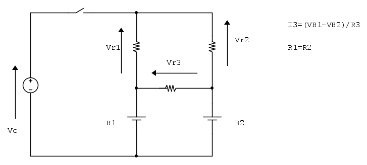

Messaggioda Foto UtenteThEnGi » 4 gen 2025, 16:28
Nei camion (moderni) in realtà la cosa è meno incisiva di quanto si pensi, una volta era dovuto principalemente ai sistemi di controllo "primordiali"
Già nel mercedes (2017) che abbiamo al lavoro è presente un sistema di bilanciamento che permette di limitare lo squilibrio delle due batterie
Presumo divergendo parte della carica su una resistenza finita la fase di carica Bulk e allungando la fase di float :?:
Infatti nel ponticello tra le due batterie c'è un terzo Filo penso circa 2.5/4 mmq
Si potrebbe attuare una soluzione un po' "pezzotta" (che va sempre di moda in TV :mrgreen: ) ovvero così:
Sarebbe più bello un sistema circuitale più complesso.... ma in questo caso una divergenza di tensione tra le due batterie viene appianata in modo "dolce" e quando la corrente diventa irrisoria anche le tensioni dei resistori.
Il consiglio rimane sempre caricale singolarmente e poi usa questo sistema anche se .......
Le alterni una una settimana e l'altra dopo e ottieni un sistema migliore anche usando un commutatore (tipo 1/0/2)
Sempre e comunque batterie il più possibile UGUALI !
C'è da dire che se il caricabatterie è "intelligente", gli falsi la lettura :evil:
