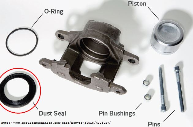

Ecco il prosieguo della storia...
Durante il viaggio autostradale di questi giorni dopo una frenata decisa una delle ruote anteriori è rimasta leggermente frenata.
Dopo poco me ne sono accorto, anche perché si sentiva odore di brucio.
Sosta in area parcheggio, smontata gomma e molto a fatica ho dovuto arretrare con un cacciavite il pistoncino, che era quasi totalmente bloccato, dopo aver raffreddato il tutto con acqua (era tutto MOLTO surriscaldato).
Ho ipotizzato un problema derivato dal cambio pastiglie, e usando poco i freni (e quando potevo quello a mano) sono uscito dall'autostrada e andata in concessionaria Opel, con officina grande e attrezzatissima.
Ho descritto il problema, spiegando anche dell'assieme ROVENTE e del pistoncino bloccato, chiedendo un intervento con cambio olio freni e eventualmente altro.
Dopo mezz'ora abbondante mi riconsegnano la macchina dicendo che "è tutto a posto"!
Insisto, ripeto quanto mi era successo... e mi dicono "la centralina non segnala niente quindi i freni sono a posto"
Chiedo almeno il cambio olio freni e rispondono "abbiamo controllato anche quello è ok"
Ora...siccome non credo fosse tanto incosciente da fregarsene di un cliente di passaggio al punto da creare pericolo... la mia conclusione è che anche in questo caso ho verificato la scarsa preparazione della maggior parte dei meccanici.
E lo dico perché ho già avuto problemi coi freni, il massimo che sanno fare è iniziare a cambiare i tubi...e poi un pezzo alla volta fino a risolvere il problema a tentativi (e a spese del cliente)
Spiega meglio, questo parapolvere è interno tipo oring, tra pistoncino e sede di scorrimento, o è la cuffia ben visibile che avvolge il pistoncino lasciandone visibile solo la faccia in contatto con la pastiglia?
Sai se si vende singolarmente o solo in kit completo? La sola cuffia esterna sarei sicuramente in grado di cambiarla, non mi va di avere un problema latente anche se per il meccanico "è tutto ok"...

alev ha scritto:richiurci ha scritto:Non escludo altri problemi, potrebbe esserci un po' di "impuntamento" dei pistoncini
Non solo impuntamento, la guarnizione in gomma che protegge dalla polvere (mi pare si chiami "parapolvere", appunto), usurandosi, determina il peggioramento dell'accoppiamento pistoncino/pinza ed il conseguente maggiore attrito del pistoncino nel tornare indietro dopo una frenata
Dopo 95000 km, io considererei anche di sostituire per cautela i parapolvere oltre alle pasticche ed i dischi (e, visto che ci sono, anche il liquido freni)
richiurci ha scritto:Spiega meglio, questo parapolvere è interno tipo oring, tra pistoncino e sede di scorrimento, o è la cuffia ben visibile che avvolge il pistoncino lasciandone visibile solo la faccia in contatto con la pastiglia?
Il parapolvere ha appunto lo scopo di parare la polvere (sia quella atmosferica che quella prodotta dall'attrito pastiglia/disco) affinchè non si intrometta nel delicato accoppiamento pinza/pistoncino che deve garantire ermeticità rispetto al fluido dei freni ed anche buono scorrimento per evitare che il pistoncino si blocchi nella sede; il parapolvere, visivamente, appare come una specie di soffietto che avvolge il pistocino in corrispondenza della sede sulla pinza; un'immagine è più chiara di molte parole (vedi particolare cerchiato in rosso)
Comunque, ogni fabbricante di impianti frenanti per auto adotta varie tecniche per rendere l'accoppiamento pistoncino/pinza ermetico, scorrevole e stabile nel tempo (peraltro, in un organo piuttosto sollecitato, provare ad avvicinare un dito ad una pinza freni dopo aver fatto qualche km in discesa con una guida turistica
EDIT: di solito sono disponibili kit completi per la revisione della pinza, completi di tutto quanto (parapolvere, o-ring, mollette, copiglie, etc, etc)
Ok, grazie per le risposte sempre mirate e competenti!
Dunque... ok i parapolvere sono integri, e dentro c'era poco sporco e un po' di unto.
Su consiglio di mio fratello ho comprato un grasso apposito e lubrificato i perni di scorrimento, anche se erano ancora unti e ben scorrevoli.
Ora pensavo di far fuoriuscire il pistoncino e pulirlo bene, insieme all'interno della cuffia.
E magari appena trovo un meccanico degno di tale nome far revisionare le pinze col kit.
Che tu sappia è opportuno mettere il grasso apposito all'interno della cuffia parapolvere?

Se il pistoncino è rimasto bloccato, non fare lo scozzese e cambia almeno i parapolvere
, al resto penserà il meccanico
Quel modello di auto non lo conosco ma per fare qualsiasi operazione sui freni, io seguirei in dettaglio le prescrizioni del manuale d'officina, senza il quale credo sia troppo rischioso improvvisarsi meccanici
