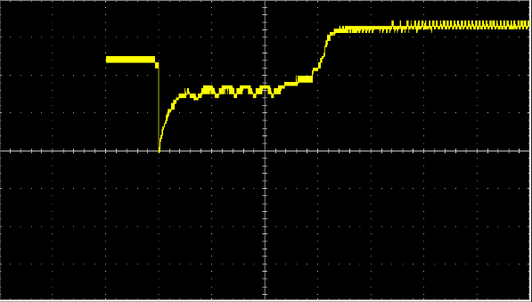

Proprio questo vorrei capire, cioè se esistono casi in cui solo una strumentazione professionale può prevedere la dipartita, più o meno imminente, della batteria. Sul web ho visto criticare la misura della resistenza interna come parametro di prevedibilità, leggendo che è predittiva come se la si volesse usare per stabilire la durata delle vecchie lampadine a filamento che si fulminavano di botto, ovvero per nulla. Poi ho fatto mente locale a quell'estratto di Ducelier sui corti e le rotture improvvise ed ho quindi chiesto se la prevedibilità di tali casi sfuggisse alla valutazione basata sulla resistenza, da cui la proposta dell'oscilloscopio e la valutazione della sola tensione in accensione; tutto ciò per valutare l'acquisto di tale strumento al posto del misuratore di resistenza.
Approfitto se posso della vostra esperienza in merito all'oscilloscopio. Sul web avevo letto di un tizio che aveva acquistato un oscilloscopio e monitorava l'andamento della tensione della sua batteria durante l'accensione, che mi sembra essere quanto aveva indicato franco nel post#9 in riferimento a certi CB
Franco012 ha scritto:acquistare un caricabatterie con integrato il misuratore di efficienza della batteria. L'apparecchio misura la tensione della batteria sia a riposo che durante l'avviamento del motore, e in base alla capacità teorica della batteria e al calo di tensione durante l'avviamento è in grado di determinare, anche se con una certa approssimazione, lo stato di carica e di efficienza della batteria;
Questo tizio, come avevo proposto io sopra, lo faceva "a occhio" interpretando il grafico della tensione d'avviamento e questo, in merito all'ultima misurazione, era il seguente
A giudizio del tizio indicava un ottimo SoH ma dopo 2 mesi la batteria gli è morta all'improvviso, dopo circa 8 anni di operatività.
Io, da profano, mi sarei aspettato che una batteria di 8 anni che sta per morire avesse dato sei segni di cedimento gli ultimi 2 mesi di vita, riscontrabili sul grafico in oggetto. Vi chiedo se il fatto che non è andata così è da attribuire a: 1) una errata valutazione del grafico, 2) una forte non linearità tra la aspettativa di vita restante della batteria e l'andamento della tensione d'accensione, 3) una assenza di correlazione certa tra le 2 cose?

Per essere sicuri di un sintomo bisognerebbe una buona e molto ampia casistica di eventi ovvero aver visto e monitorato centinaia di batterie.Per esperienza ti posso dire che una batteria funziona fino alle ore 15 ed alle 15 e 01 sei a piedi,poi col tester prevedi abbastanza il calo prestazionale.Per quanto riguarda le tue domande l errore di valutazione capita spessissimo in questo settore dove vi sono una miriade di marche di prodotto,spesso costruite diversamente le une dalle altre.In oltre a mio avviso le due cose sono correlate.

In effetti e detto nel modo più sintetico e forse ingenuo possibile, la finalità che ha assunto questo thread è provare a rispondere alla domanda: "che si può fare per evitare di restare a piedi con l'auto causa morte della batteria, senza che ci sia nessuno nei paraggi che può soccorrerci"? ovvero: "quanto mi costa, di strumentazione, riuscire a prevedere per tempo la morte della batteria?"
Purtroppo credo che per il mio caso non ci sia nulla da fare, basandomi sulle risposte argomentate da franco, ducelier e tu stesso. Come ultima spiaggia mi ero orientato verso un booster/avviatore ma, anche in quel caso e se si replicano gli 8 anni di vita per la nuova bosch come la vecchia, stiamo parlando di mantenere costantemente carico un booster per 8 anni e sperare che la batteria che non si avvia non sia del tutto morta e sperare infine che tale booster sia ancora efficiente dopo 8 anni di "sonno".
Per questo motivo credo d'aver perso qualsiasi speranza e non ho più replicato. Chiaramente se avete proposte a tema sono ben accette ma mi pare che sia stato detto tutto sull'argomento, anche per il solo ma fondamentale aspetto sottolineato nell'ultimo post di ducelier della mancanza di una buona base di dati di esperienze di utenti utilizzatori della strumentazione discussa (oscilloscopi, misuratori resistenza interna, etc); insomma sembra che tale argomento interessi solo i possessori di auto elettriche (vedi nissan, per es.). Io resto comunque in ascolto O_/
