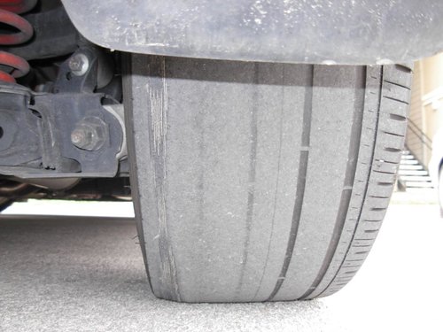

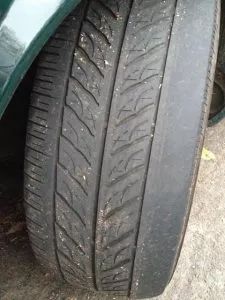

Ma hai consumi anomali solo alle ruote posteriori? Le ruote sono consumate di più su entrambi i lati esterni, come in questa foto:
sul lato interno:
o su quello esterno:
Guardando su questo sito: https://www.tpressure.com/model/volvo/s ... sedan.html
sembra che la pressione originale consigliata sia 2,2 all'anteriore e 2,0 al posteriore.
Se così fosse, posso capire che ti possa trovare meglio con 2,5 atm, visto che in famiglia sembra che abbiate una guida "allegra"... ma 3,0 atm è davvero tanto di più: con queste pressioni il comportamento della vettura non è ideale.
Le cose sono due: o fai tutti i giorni un sacco di curve a tutta birra, oppure hai qualcosa da rivedere sulla convergenza o le sospensioni. Quanti anni e km hanno le sospensioni? Campanatura e convergenza quando sono state controllate?
Se 2,5 atm, ovvero 0,5 atm in più al posteriore rispetto a quanto indicato nel manuale non sono sufficienti, c'è qualcosa che non va.
I cerchi sono originali? Hanno i giusti parametri di ET e canale?
Se +0,5 atm rispetto a libretto non ti consentono di avere un consumo regolare, c'è un altro problema. Arrivare a 3 atm senza essere a pieno carico è assurdo.
Poi considera che un minimo di differenza tra lati esterni e centro è normale. Ma se mi dici che al lato sono lisce quando al centro hai 6 mm, la cosa è eclatante....
Non so quanto tuo fratello tenga gonfiate in più le gomme sulla golf... ma un conto è passare da 2,4 a 2,7... può starci.... un altro da 2,1 a 3,0... direi che non va.
Sarebbe come dire che tutte le auto in circolazione che non tengono 1 atm in più, hanno le gomme consumate male :roll:
Poi se fate i rally ad ogni curva, allora è normale che le gomme ti durino 15k km e va bene così.

Nella vecchia volvo sono leggermente fuori convergenza, ho un po più consumato l'interno rispetto all'esterno, la tua seconda foto, ma il grosso porta la tua prima foto, consumo predominante all'esterno.
Il consumo anomalo sui due assi è pressapoco uguale, fermo restando che ovviamente davanti consumano molto dipiù che dietro.
Nella skoda che è nuova (quasi), il consumo è simile alla prima foto, non avendo problemi di convergenza, ma tenendola gonfia assai, ora che le goome sono a fine vita è abbastanza pari.
Come ti dicevo, anche mio fratello, ora con golf, ha gli stessi problemi. Abbiamo quindi una casistica.....

Se l'usura è simmetrica sui due lati, quindi non stiamo parlando di problemi in convergenza, anche girali non vedo cosa possa cambiare.
In linea di principio certo che ha senso invece: al posteriore la spalla si consuma molto meno a causa di minore rollio e minor trasferimento laterale di peso. Comunque si veda il punto precedente riguardo la rotazione.
Cioè dietro ho meno peso e meno forze laterali, può essere, ma spigami perché questo deve solo influire sul consumo della spalla, e non sul consumo del pneumatico in centro?
In definitiva, se gonfio alla pressione giusta, butto le gomme dopo 15/20000km, perché al lato sono lisce, ed al centro ho 6mm di battistrada, va bene così? No! Come posso risolvere secondo te?
Certamente dietro c'è un minor trasferimento di peso.Ma in buona sostanza si usurano maggiormente sulle spalle perché in parole povere durante la sterzata le ruote sono inclinate,ciò è da imputarsi ad uno degli angoli caratteristici:l angolo di incidenza che serva a far tornare lo sterzo dritto dopo che hai curvato e lasciato il volante,al posteriore ciò non avviene perché le ruote non sono sterzante.Basta guardare un auto per parcheggiata con le ruote sterzate per rendersene conto.Essenzialmente il problema si risolve facendo la rotazione ogni 10000 km circa in una vettura in uso in condizioni normale,va da se che se fai tutti i giorni montagna sempre in curva sui tornanti la rotazione la devi fare ogni 5 o 6000 km.No non stiamo parlando di problemi di convergenza.Qui su questa discussione guardi il post da Davi82 la foto centrale quello è un problema di convergenza,nello specifico troppo aperta.
