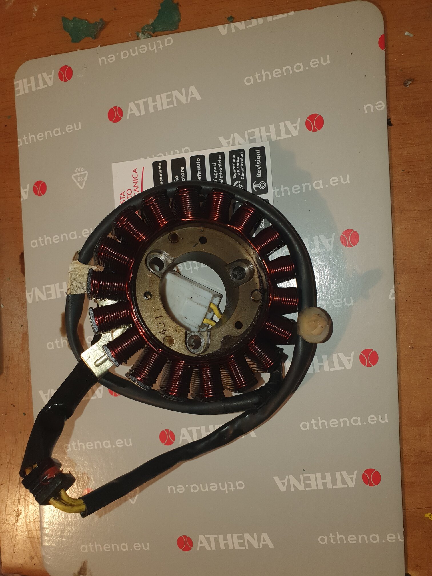

Messaggioda Foto Utentevince59 » 6 ago 2022, 15:28
Appena rinfresca in garage esamino lo statore. Intanto eccolo.

Guarda come sempre ad un primo esame non si nota nulla.Sarebbe interessante fare una prova di isolamento con mega Ohmetro.

Messaggioda Foto UtenteEtemenanki » 7 ago 2022, 9:30

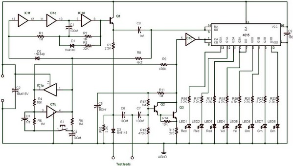

Senza megger, credo solo quella visiva.
Se ci fossero corti secchi fra spire, un qualsiasi ring-tester, anche quelli piu semplici autocostruiti con un paio di integrati e qualche altro componente al volo come ad esempio quello dello schema qui sotto, potrebbe indicarli, ma se e' solo una perdita di isolamento parziale non credo possa rilevare molto neppure quello.
Dalla tua immagine (se non sono riflessi) mi sembra in effetti di vedere che alcuni dei rocchetti hanno un colore piu scuro di altri, di solito e' segno di surriscaldamenti quando la lacca isolante si scurisce.

Messaggioda Foto Utentevince59 » 10 ago 2022, 15:07
per completezza di informazione non ho potuto verificare la funzioanalità dello statore se non nei limiti di quello fatto con il fluke. comunque sia dopo la sostituzione dello statore la tensione in continua non mi convinceva ancora ed ho quindi sostituito anche il regolatore\raddrizzatore. Ora ho risolto definitivamente ed ho tensione continua poco oltre 14 come previsto da libretto.

Messaggioda Foto UtenteDucelier » 11 ago 2022, 20:51
Per esperienza ti posso dire che di solito è confermato quello che dice Etemenanki se ne va isolamento e ti trovi con le spire in corto,quasi sicuramente è quello il problema. Visto che tanto lo devi buttare si potrebbe provare a svolgerlo e vedere come sono messi i cavi ammesso che non di rompa durante lo svolgimenti.Esiste anche la possibilità (non so se sia il caso di questo)di riavvolgerlo,un mio amico ha fatto riavvolgere quello della vespa.
