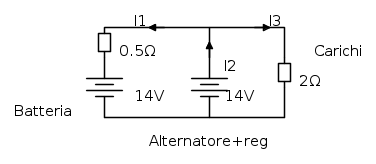

Bene. Ora immagina che i generatore da 14V sia l' alternatore, quello a 12V la batteria ed il carico da 2 ohm le utenze dell' auto.
La batteria non alimenta niente, l' alimentazione arriva dall' alternatore.

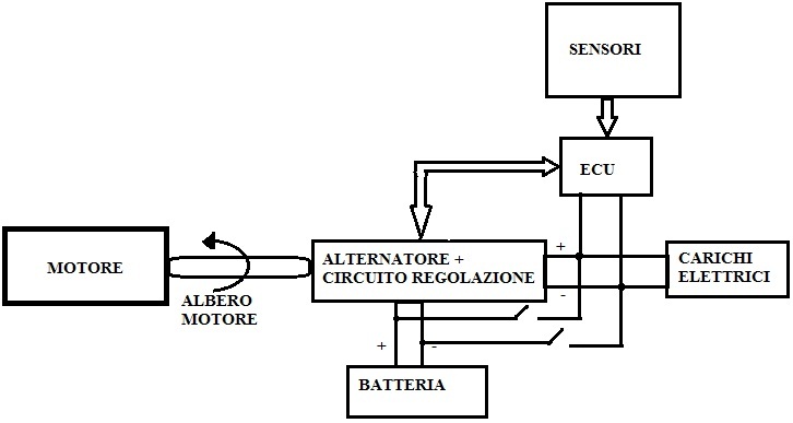

Non so che dire. Se seocondo voi le cose stanno così evidentemnente stanno così e lo avete dimostrato.Riparo autmobili da quando sono ragazzino e credemi con quelle che sono le mie convinzioni e nozioni sono sempre riuscito nel lavoro ho fatto l elettauto per anni senza problemi vi posso assicurare che più di una volta mi è capitato di far partire un auto con batteria a zero usando i cavi la macchina partiva e nel momento in cui toglevo i cavi si spegneva,altra cosa con batteria scarica si nota che i fari rimangono di inensità bassa.Questi sono i motivi della mia tesi.Ora io non sono ne un genio ne il migliore sono solo uno che si è diplomato alle serali quindi non propinatemi esercizi di matematica grazie.Senza dire parolaccie com èp accuduto prima mi da delle delucidazione sono pronto ad ascotarle e a capire grazie a tutti.
Per grandi linee secondo voi, questo schema possa spiegare in maniera sufficiente come vanno le cose?
l'alternatore alimenta tutti i carichi compresa la ECU, nel momento in cui dovesse guastarsi o magari non riesce a sopperire alle richieste delle varie utenze, allora si fa intervenire la batteria chiudendo prima gli interruttori.
Nel funzionamento normale, gli interruttori sono aperti e la batteria è mantenuta in carica dal regolatore di tensione sull'alternatore, pilotato in maniera opportuna dalla centralina secondo una funzione di ricarica intelligente, con lo scopo di salvaguardare la vita utile della batteria.
La centralina comunica al regolatore solo i parametri di ricarica per la batteria, mentre la tensione di uscita del regolatore è sempre costante a circa 14 V, vero?
A questo punto, chi chiude gli interruttori? sempre la centralina?

corgan83 ha scritto:I due circuiti sono equivalenti.
I3= 14V/2ohm = 7 A
I1= (14-13)V / 0.5 ohm = 2 A
I2= I1+I3 = 9 A
Come ha detto
Chi alimenta i carichi dell'automobile? Puoi dire che la corrente dell'alternatore (9A) va a caricare la batteria e poi questa fornisce 7A ai carichi?
Ora considera questo circuito, che rappresenta la situazione di batteria carica:
quanto valgono le tre correnti? Chi alimenta i carichi?
