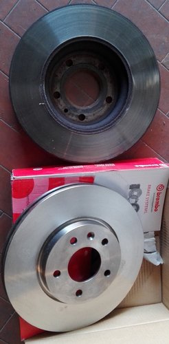

Dopo un anno e altri 20000km percorsi i freni non hanno più avuto problemi di bloccaggio, ma mi si è ripresentata una vibrazione in caso di frenata energica sopra i 100 km/h.
Mi sono quindi deciso a cambiare i dischi anteriori, le pastiglie posteriori e fare lo spurgo.
Prezzo dischi Brembo online: 56€ cad, il ricambista (tra l'altro uno onesto in zona) mi aveva chiesto un anno fa circa 90€ cad per dischi non Brembo...
Lo spurgo è stato più facile del previsto, basta non far entrare aria ed è facile vista la vaschetta molto capiente.
Inoltre ho potuto usare l'attrezzo apposito per le pinze posteriori.
I dischi erano ancora ampiamente dentro i limiti di usura previsti (circa 2mm di usura contro i 3 max previsti, ma effettivamente uno dei due sembra leggermente deformato (circa 0,2mm di oscillazione rispetto al piano di appoggio). Considerato quanto letto sul forum Astra direi che mi è andata bene, forse grazie alla guida poco nervosa ;-)
