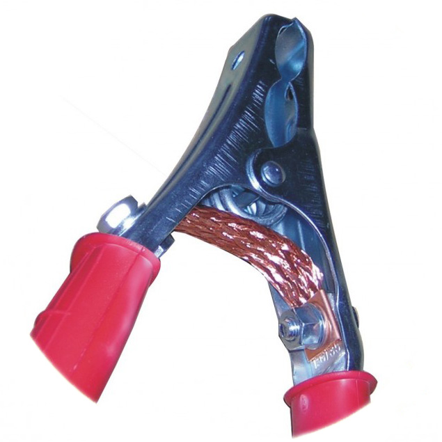

Quello che ho pensato pure io, perciò l'avevo proposto :-) Per l'utilizzo dei fori mi ero ispirato a questa foto presa dal web
Mi chiedo se questo tizio abbia fatto un buon lavoro o no, visto che l'idea comunque c'è.
A questo punto (cioè sulla base dei punti fatti sopra presenti da franco) direi che i 2 fori su ciascuna pinza si possano sfruttare al meglio così: si fa avanzare il rame per un bel po', cioè oltre il foro del manico corrispondente e fino a farlo arrivare all'altro foro, poi si comincia col fissarlo al 2^ foro, quello cioè più distante, poi si fissa al 1^ foro, infine si chiudono le alette. In tal modo credo si ottenga il beneficio del collegamento elettrico tra i manici ed aumentare la superficie di contatto. Funzionerebbe?
Questo lavoro è inguardabile.
Dimenti cavo di dire che i cavi usati da me derivano da quelli per la messa a terra di parti in alta tensione ,cavi dalla flessibilità spettacolare e dall'isolamento in silicone trasparente.

Jim80 ha scritto:Mi chiedo se questo tizio abbia fatto un buon lavoro o no
Ha fatto una vera schifezza.

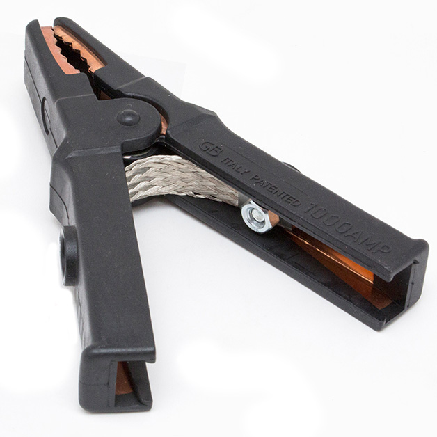

Jim80 ha scritto: direi che i 2 fori su ciascuna pinza si possano sfruttare al meglio così: si fa avanzare il rame per un bel po', cioè oltre il foro del manico corrispondente e fino a farlo arrivare all'altro foro [...]
No, non va bene. Il collegamento dev'essere flessibile, altrimenti potresti avere difficoltà nell'aprire e chiudere la pinza. Ecco due esempi di come dovrebbe essere il collegamento:
Collegamento bracci della pinza.
P.S.
Con tutte le immagini che ci sono su Internet, mi chiedo dove tu riesca a trovare certe schifezze.

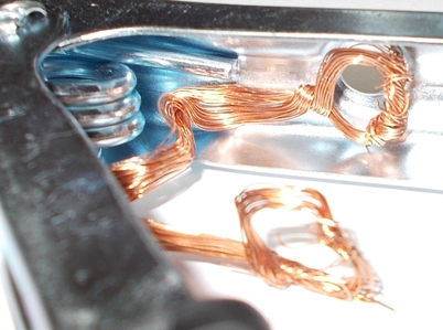

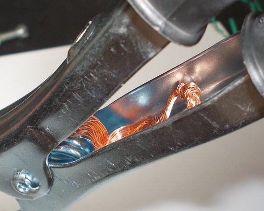

Di sicuro quelle trecce di rame per collegare i manici sono l'ottimo ma costano ed io vorrei limitarmi nella spesa :-) Ho provato ad accroccare qualcosa che possa fungere da collegamento tra i manici, preoccupandomi di imbastire agli estremi quegli occhielli di cui franco parlava:
treccia rame collegamento DSCN3465_2.JPG (104.49 KiB) Osservato 6429 volte
treccia rame collegamento DSCN3466_2.JPG (102.01 KiB) Osservato 6429 volte
Come aveva suggerito franco, gli occhielli dovranno essere ricoperti di stagno per evitare sfilacciamenti, poi questo dovrà essere appiattito con lima, infine si ancoreranno gli occhielli con opportune rondelle e bulloni.
Chiaramente è stata solo una prova ed effettuata con cavo di piccola sezione, adesso chiedo a voi se è fattibile con cavo da 25mm2 e se sia opportuno apportare modifiche; io non ho esperienza e non riesco ad immaginare se possa funzionare e non vorrei sprecare cavo costoso per un'idea sicuramente fallimentare a priori.

Messaggioda Foto UtenteFranco012 » 23 ago 2019, 19:01
Jim80 ha scritto:Chiaramente è stata solo una prova ed effettuata con cavo di piccola sezione, adesso chiedo a voi se è fattibile con cavo da 25mm2 e se sia opportuno apportare modifiche
Torniamo sempre allo stesso punto: non si può avere la botte piena e la moglie ubriaca. A parte il fatto che, secondo me, un cavo di collegamento da 25 mmq sarebbe, come già detto, troppo rigido, e contrasterebbe l'azione della molla che tiene chiusi i due bracci della pinza, rimane il problema della stagnatura: se lo stagnatore non ha sufficiente potenza, ossia non è in grado di preriscaldare molto rapidamente l'occhiello da stagnare, succede che il calore si propaga anche al resto del cavo, e quando viene accostato lo stagno da fondere, questo si distribuisce anche sul cavo, facendolo diventare rigido, perdendo così quel poco di flessibilità che aveva. Lo stesso inconveniente vale per il collegamento del cavo da 25 mmq alla pinza: in mancanza di un'adeguata attrezzatura, rischi di fondere anche l'isolante che ricopre il cavo.
Il lavoro di prova che hai fatto non è male. Se raddoppi la sezione dello spezzone utilizzato, arrivando a circa 10 mmq di sezione complessiva, penso si possa raggiungere un buon compromesso tra costo del materiale ed efficienza del collegamento (non consideriamo ovviamente la manodopera).
