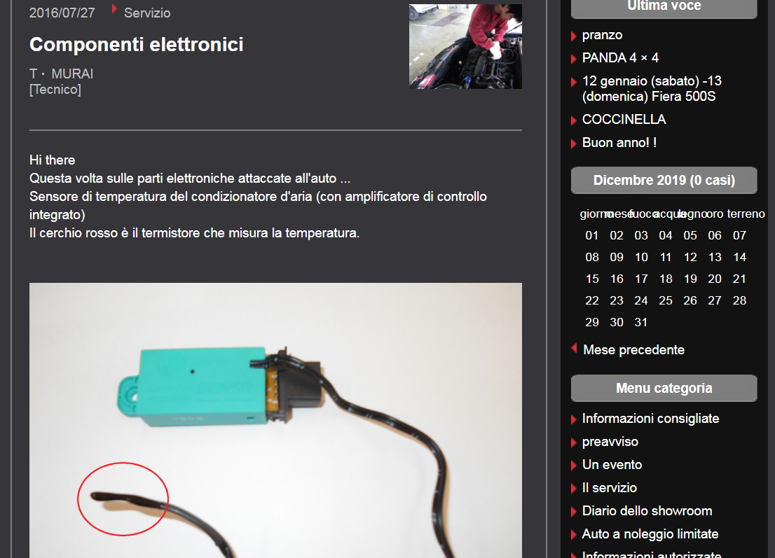

Ducelier ha scritto:...ma potrebbe essere...
Ho pensato la stessa cosa!

Ducelier ha scritto: ...Non voglio dirti una castroneria...
Ma guarda tu, e chi ci avrebbe mai pensato che andassero a metterla lì :lol: eppure non può essere che la centralina degli indicatori di direzione :ok: domattina verifico tanto basta sconnettere il connettore e vedere se e frecce poi funzionano o meno... (..."appuntà funziona la freccia? Mo sì mo no marescià, mo sì mo no...")

Per verificare basta accendere le frecce se il componente in questione fa tic tac è l intermittenza delle frecce.

:-) E infatti... non c'entra assolutamente nulla con le frecce :mrgreen: e neppure con niente altro che sia immediatamente tangibile in quanto non stamattina ma stasera ho disinnestato il connettore ma non c'è nulla che non funzioni; frecce quattro frecce, chiusura centralizzata, fari, retronebbia, fendinebbia, stereo, ventilazione tutto funziona come niente fosse a parte clacson e clima che però hanno i fili tranciati (ancora non ho avuto modo di ripristinarli)... airbag e pretensionatori non ho avuto fortunaiamente modo di testarli ma nessuna spia relativa mostra anomalia di funzionamento per cui la destinazione di quella scatolina rimane di uso ignoto (neppure il meccanico ha idea di cosa sia)...

Messaggioda Foto Utenteclaudiocedrone » 1 dic 2019, 3:19
"Trovata", purtroppo non capisco il giapponese ma la terminazione della coppia di fili neri mi fa (forse erroneamente) pensare ad una sonda, forse di temperatura :roll:
ma in caso, temperatura di che?...

Messaggioda Foto Utentesetteali » 1 dic 2019, 10:23
Ecco la traduzione
Inserzione del traduttore:
fai click con il tasto dx sull'immagine, nella finestra che appare scegli l'opzione " traduci in italiano "
