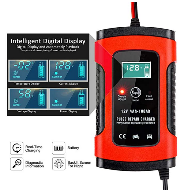

Jim80 ha scritto:parere per un cb con mantenitore di carica, che abbia un buon rapporto qualità-prezzo e costi il meno possibile.
Con questo spendi poco meno di 19 euro su Amazon:
Jim80 ha scritto: quanta potenza consuma un cb per mantenere sotto carica una batteria d'auto 12V 44ah
Non lo so di preciso, orientativamente meno di 15 watt quando è in funzione, circa 5 watt durante il mantenimento. Però non è necessario lasciarlo perennemente collegato: ho citato questa caratteristica solo per indicare che dimenticando di staccarlo non succede niente.
