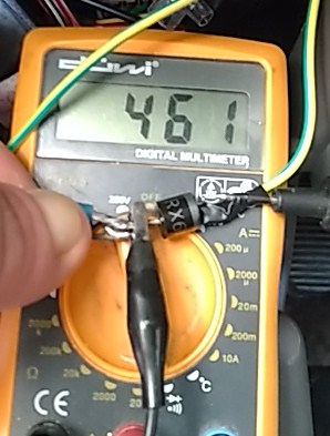

Messaggioda Foto Utentesakuragi » 18 mag 2020, 13:55
MarcoD ha scritto:Quale modello di diodi hai usato?
come li hai collaudati?
Hai misurato la corrente inversa (detta di perdita)?
Hai usato un multimetro digitale (ad altissime resistenza di ingresso) o uno vecchio tipo a lancetta?
la corrente inversa non la conosco....cosa comporta?
per il resto:
ps: il coccodrillo va al puntale rosso

Messaggioda Foto UtenteMarcoD » 18 mag 2020, 14:02
bella fotografia, ma viene coperta proprio la posizione del selettore ! :twisted:
Si legge 461 ma cosa mV, mA , ohm ??
il diodo è isolato dal circuito, se no, come è connesso ?
Sigla del diodo ?

Messaggioda Foto Utenteclaudiocedrone » 18 mag 2020, 14:06
È su prova diodi, connesso al circuito e si legge RX6...

Messaggioda Foto UtenteMarcoD » 18 mag 2020, 14:13
Allora 461 sono la caduta sul diodo in conduzione in mV con la corrente di test del multimetro ?
0,46 V ?
Non è di molto aiuto...
Ma anche la corrente inversa (teoricamente zero) è poco utile..
Non so essere di aiuto.... :(
