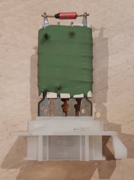

Sembra che questo componente abbia un tasso di guasto abbastanza elevato tra le autovetture del gruppo Renault Dacia ecc.
Il termofusibile interviene senza motivo anche in veicoli di pochi anni di vita.
Il ricambio si trova a prezzi piuttosto contenuti e la sua sostituzione non è particolarmente complicata.
Essendo il ricambio identico a quello montato non è escluso che il problema si possa ripresentare . :mrgreen:

Nel mio ho sostituito il termofusibile con una nuova versione (migliorata) che fonde a circa 200 gradi. :mrgreen:
Di aria ne passa abbastanza perché è dentro al condotto di mandata dell'elettroventola.
E probabilmente una carenza ( frutto di diverse scelte non corrette ) di valutazione delle tolleranze dei diversi componenti o ad una partita di componenti difettosa.
Da quello che ricordo non è mai stato un guasto comune sui veicoli che ho utilizzato fino ad ora .

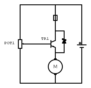

Diversi anni fa, un problema simile capitava su un modello della Volvo e, essendo frequente, qualcuno aveva sostituito l'intero circuito ESC con uno autocostruito che non dava più alcun problema
Se la soluzione è di interesse, posso vedere di ri-trovare in rete discussione e schema

stefanopc ha scritto:Sembra che questo componente abbia un tasso di guasto abbastanza elevato tra le autovetture del gruppo Renault Dacia ecc.
Il motivo è a valle di quella resistenza. Ill gruppo Reno (di qui la Dacia fa parte) continua a mantenere la ventola in un luogo poco sicuro e soggetto a continui allagamenti. Si ossidano le boccole ed il ventilatore assorbe di piu facendo riscaldare la resistenza.

Messaggioda Foto Utentealev » 26 feb 2023, 10:29
stefanopc ha scritto:Secondo me potrebbe essere interessante.
Volentieri.
La ricerca in rete non ha dato i risultati sperati, i miei ricordi risalgono al 2010 ed era una discussione già di qualche anno prima, il link originario non lo trovo più
Però ricordo abbastanza bene la tipologia circuitale che era stata adottata, in sostanza si tratta di un transistor NPN in buffer di tensione con poco altro:
Non ho messo valori per transistor e potenziometro perché li ritengo legati alle caratteristiche elettriche del motore, il diodo credo sia meglio metterlo schottky perché più veloce ed il fusibile penso possa essere anche varistore visto che ne esisterà sicuramente uno dedicato nell'impianto della macchina
Naturalmente, nulla vieta di perfezionarlo ammesso che ne valga la pena
Parere personale, questo circuito è forse poco adeguato ai tempi, considerato che il transistor lavora in dissipazione la maggior parte del tempo (ci vuole anche un dissipatore adeguato, pertanto), forse un circuito PWM (uno dei tanti) sarebbe molto più adeguato
