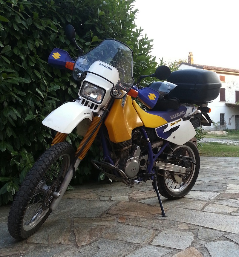

Ciao a tutti sono proprietario di una vecchia ( ma efficiente ) suzuki drse 350 che uso quotidianamente. Da ieri sera succede uno strano fenomeno : il fascio del faro anteriore non ha intensità stabile ma fa un lieve sfarfallio . Se non sbaglio questi fenomeni sono legati al regolatore di tensione o all'alternatore.
Quello che proprio non capisco è perché lo sfarfallio non si manifesta con il motore al minimo : al minimo il fascio luminoso è ben stabile e direi anche lievemente piu luminoso di quando il motore gira oltre ( circa ) 1500-2000 giri.
Preciso che la moto ha lampada a filamento davanti e a led dietro ( da 3 anni ) .
Oggi provo a verificare la tensione della batteria che non è piu nuova, però non capisco proprio la logica di sfarfallare quando l'alternatore carica di piu che al minimo. . .
se qualcuno ha idee in merito, come premio mando una foto della moto sul forum :D

ciao e grazie per la preziosa dritta, per oggi ho provato la batteria ( tensione continua col tester ) a moto spenta, misurando 12,80 / 12,85 volt. La batteria ha 3 anni , non nuova ma dalla tensione sembrerebbe ancora valida. Bosch, penso che la cambierò come di consueto primavera prossima.
Appena ho tempo, probabilmente domani, faccio la prova che dici tu.
Quel che mi sembra strano è che sia la prima volta in cui mi capita sto scherzo, in piu di 15 anni. In estate uso spesso la moto di sera o notte e uno sfarfallio si vede immediatamente.
Hai vinto la foto della Suzuki .
Poi ti aggiorno appena ho tempo . Grazie, grazie
