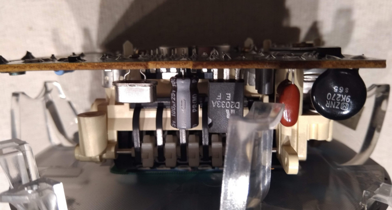

sto lavorando su un'auto classica ed ho un problema che tipicamente si presenta quando i condensatori sono difettosi, ossia +7 km/h indicati rispetto alla reale velocità ed il fatto che entrambi smettono di funzionare con variazione termica, ed avendo controllato piste e saldature, sono rimasto con i condensatori. In questo caso, la macchina ha 30 anni, i condensatori non hanno alcun tipo di perdita, sembrano nuovi, ma penso che un condensatore possa esaurirsi all'interno, senza alcuna perdita visibile, giusto?
Prima di rimuoverli, visto che sembra facile ma in realtà a causa di come sono disposti ecc, non lo e', volevo misurarli, anche se sono consapevole che non si fa su un circuito, pero' penso che se uno e' partito totalmente, si veda comunque.
Innanzitutto, ho bisogno di certezza se gli ho individuati tutti, secondo me sono 4:
Qui sotto, quello nero piccolino e quello marrone:
Immagine 01
Qui invece, sempre quello marrone con fascia grigia e quello rosso mattone, gli altri non li riconosco come condensatori:
Immagine 02

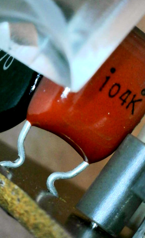

Questo rosso mattone, che valore ha? Film non polarizzato?
Immagine 03

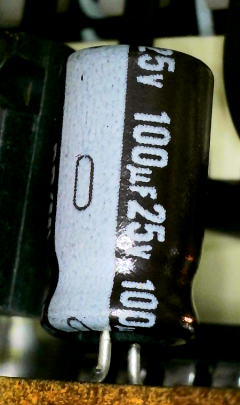

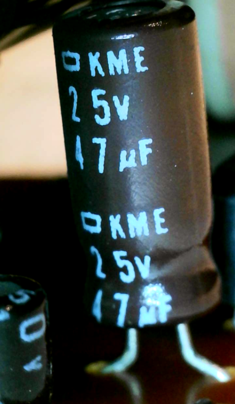

Questo invece mi sembra il più semplice, polarizzato e la fascia grigia indica il terminale negativo, giusto?

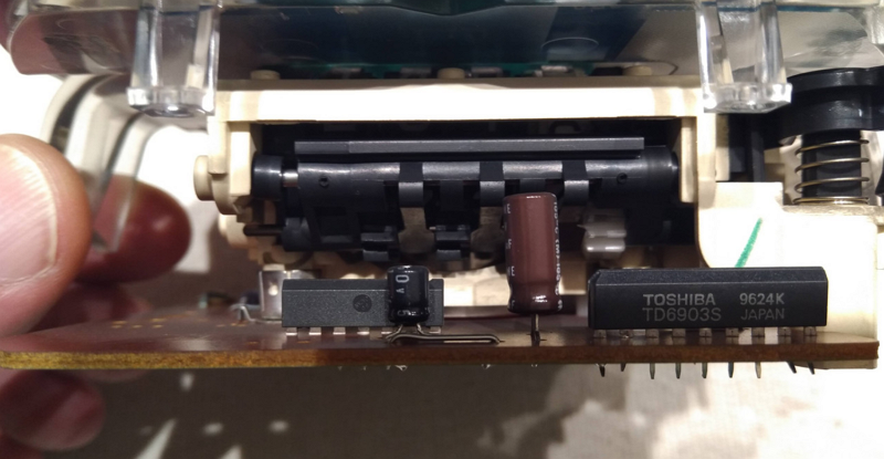

Infine, il marrone, e' polarizzato oppure no?
Immagine 06
Vuol dire che a 10 km/h ne indica 17 ? e che a 130 ne indica 137 ?
Il circuito smette di funzionare con alta temperatura ( > 40 C° ?) o con bassa ( < 10 C° ?) ?
I condensatori elettrolitici sono probabilmente tutti polarizzati, e sono per loro natura imprecisi (tolleranza +/- 20 %).
L'indicazione è probabilmente condizionata del condensatore " rosso".
p.scriptum: ho osservato la presenza di un cristallo, allora salvo che il cristallo serva per l'orologio, la misura avviene con un contatore e il circuito è più complicato che con un semplice circuito monostabile con filtro passa basso....ritiro le mie indicazioni... :-)

Quello arancione è da 100000 pF (104 significa 10 seguito da 4 zeri) è a film plastico e puoi lasciarlo stare, gli altri tre sono tutti elettrolitici polarizzati, per "non presentano perdite" intendi che non presentano fuoriuscita di soluzione elettrolitica (per "perdita" di un condensatore invece si intende la corrente di perdita ) però potrebbero essersi essiccati; riguardo la polarità in quello nero e grigio non è indicata tanto dalla fascia grigia ma dai segni - disegnati come rettangoli vuoti coi lati corti stondati, parimenti anche in quello marrone i rettangoli vuoti su un lato sono segni -.
Per quello nero piccolo su un lato si legge il valore di tensione (50 V) e sull'altro lato visibile la scritta uF quindi il valore dovrebbe essere scritto sul lato opposto (magari parzialmente poiché potrebbe essersi perso nel taglio del rivestimento :mrgreen: come pare sia successo ai segni - sempre indicati da rettangoli vuoti di cui paiono essere rimaste tracce sui bordi inferiore e superiore del rivestimento).

Come dici tu, i condensatori appaiono in buone condizioni, prima di smontarli io verificherei bene ancora tutto il cablaggio, il difetto che tu citi (con variazione termica) spesso è causato da cablaggi deperiti/ossidati
Inoltre, non è chiaro come si manifesti il difetto: solo un errore di indicazione della velocità (rispetto a quale dato effetivo)? oppure altro?

Quello mattone è un ottimo componente a film plastico mylar, non dovrebbe essersi deteriorato, gli elettrolitici invece potrebbero essere da sostituire ,in particolare il piccolo puoi sostituirlo con un poliestere
Mi raccomando sostituisci gli elettrolitici con altri della stessa classe di temperatura e con tensione molto sovradimensionata
