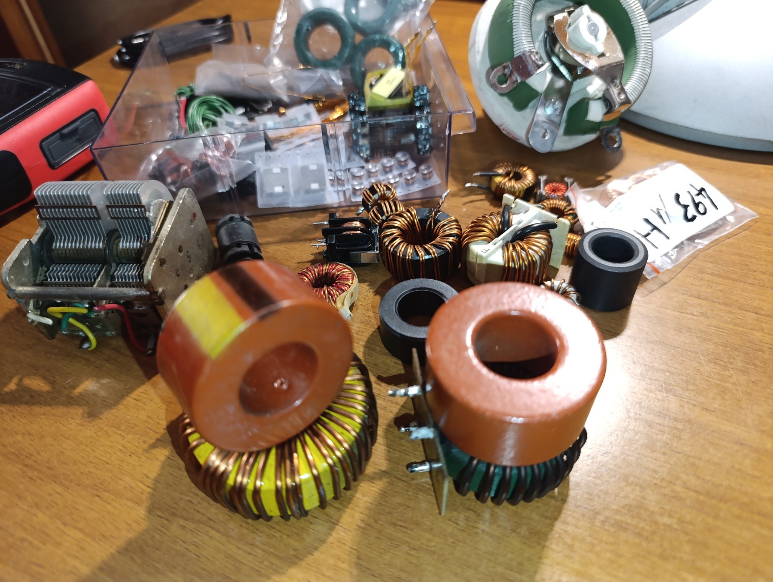

Il nucleo che ho dell'induttore, al momento, ho scoperto essere pessimo essendo un nucleo RF, saturerebbe anche da spento...
Ho trovato dei nuclei ferro/silicone/alluminio che dovrebbero andare meglio ma hanno un AL 60 nH/N2(quadrato) che non sono il max credo e comporta numero di spire maggiore ma che con un litze e una navettina dovrei riuscire ad avvolgere... Vedremo. Per il momento sempre grazie.

Di solito si usano ferriti: a bassa frequenza (fino a qualche centinaio di kilohertz) si usano ferriti zinco manganese, mentre quelle nickel zinco si usano a frequenza piu` alta.
Per il progetto degli induttori, il valore Al del nucleo non serve perche' il valore dell'induttanza viene definito dal traferro che bisogna mettere, dato che e` nel traferro che si immagazzina l'energia, non nel nucleo. Qualche volta si usano nuclei in materiali diversi, tipo polveri, specie nei toroidi. In questo caso Al e` fondamentale perche' non si puo` mettere un traferro in un toroide.
Invece per il progetto dei trasformatori il parametro Al non serve lo stesso
, perche' e` quello che permette di calcolare l'induttanza di magnetizzazione, che pero` non deve avere un valore specifico, deve solo essere abbastanza grande.

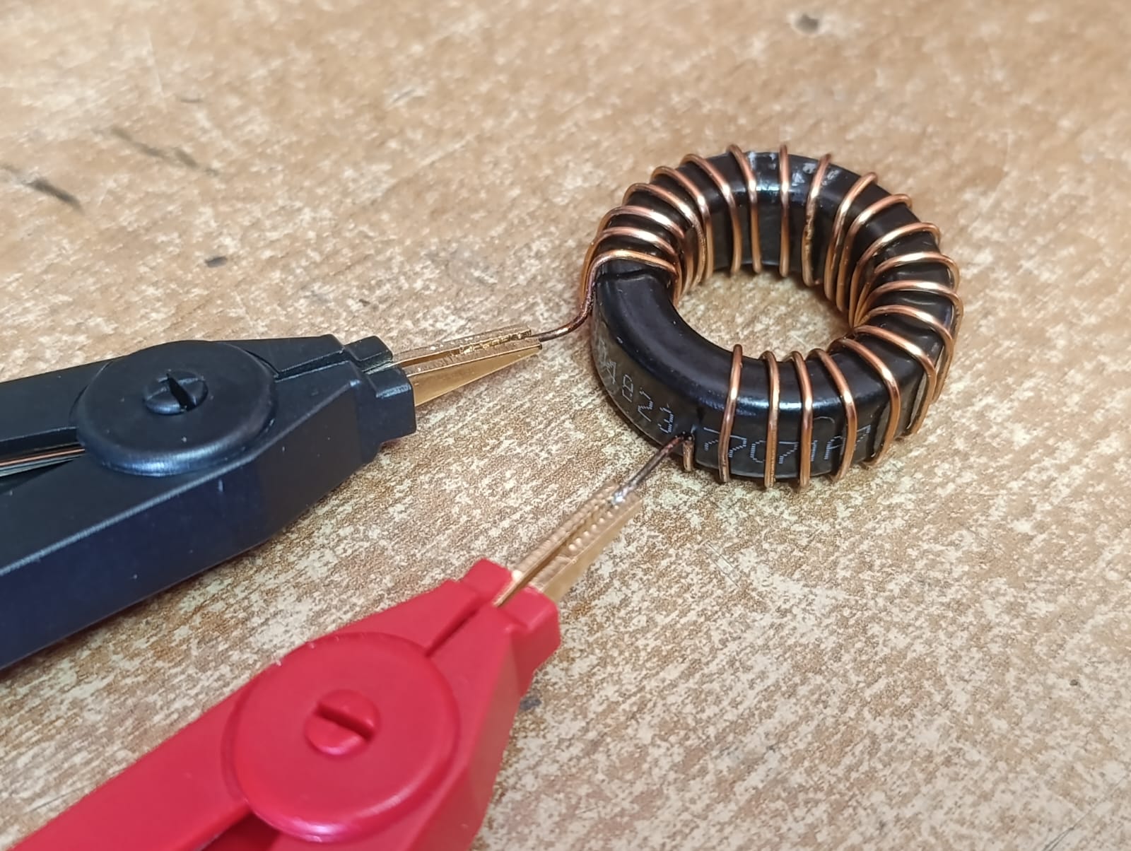

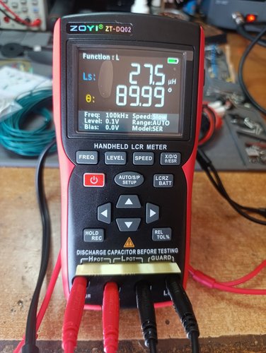

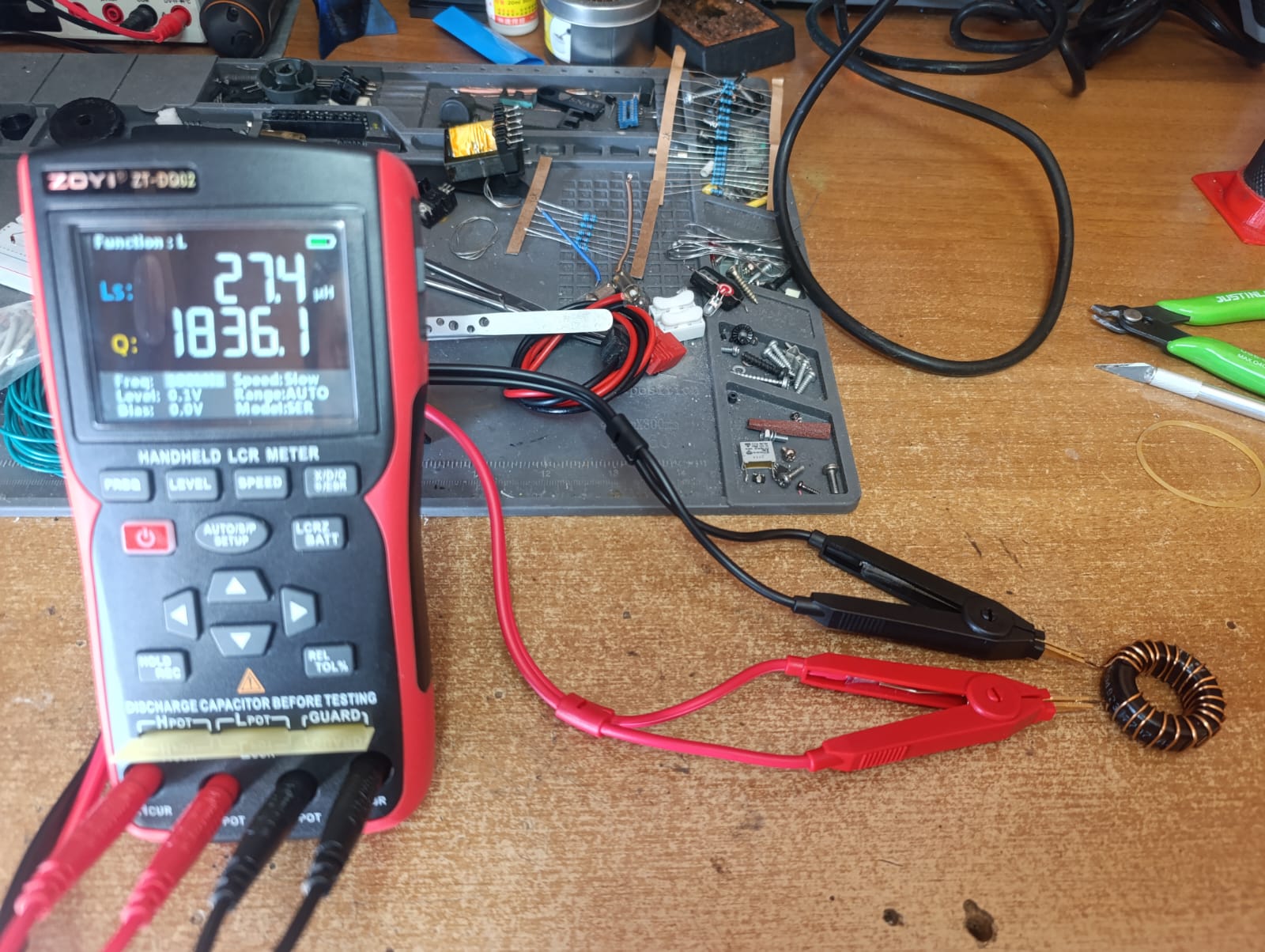

finalmente un paio di gg fa mi sono arrivati i nuclei FeSiAl per cominciare gli esperimenti dell'induttore...
Per appurare AL del nucleo, ho avvolto 20 spire 0,8mm e poi misurato a 100 kHz con ponte LCR. Posto foto dei valori ottenuti, ovviamente l'induttanza di 27,5uH serve solo per calcolo e verifica AL, in modo da poter in seguito calcolare spire per induttanza 600 uH.
Stando ai conti del caso, AL = 68,8nH/N ²
Per ottenere un induttore da 600 uH, che sarebbe quello che avrei calcolato per filtrare ripple uscita a 120 kHz occorrerebbero 94+2 spire per arrivare a quel valore.
Considerando l'obiettivo conservativo dei 2A di lavoro continuo dell'induttore anche se la corrente max in uscita inverter è di 1A, occorrerebe un filo da 1mm... con filo 0,8 l'induttore lavorerebbe correttamente a 1,6A circa che per tempi di uso a regime oltre i 20 minuti scalderebbe.
A questo punto, anche se come fa correttamente osservare
IsidoroKZ non è essenziale in questo caso utilizzare un filo litz, considerando che l'induttore lavorerà prettamente in continua. Potrebbe tornare utile il litz, invece, per comodità di avvolgimento e disponibilità personale di fili minor sezione, inquanto, avvolgere 96 spire di filo da 1mm attorno a quel nucleo la vedo un po' ostica, considerando che, dovrò farci due giri probabilmente. Pensavo a 4 filo da 0,4 leggermente twistati ( 40 cm per metro). Considerando che avvolgendolo si accorcia, va aggiunta una lunghezza sui singoli fili del 10% all'incirca considerando anche il fatto del doppio strato di avvolgimento per motivi di capienza.
Stando ai fatti, per mantenere 7,84 metri di filo litz, occorreranno 9,3 metri ( arrotondati a 10 ) di fili songoli , per avvolgere 96 spire.
Detto ciò, prima di cominciare a tagliare fili e materiali vari in modo errato, se possibile volevo capire se il dimensionamento dell'induttore è realistico o se devo rivedere qualcosa di considerevole nel dimensionamento dell'induttanza ed aventuali altri consigli pratici del caso.
Grazie Buona serata.

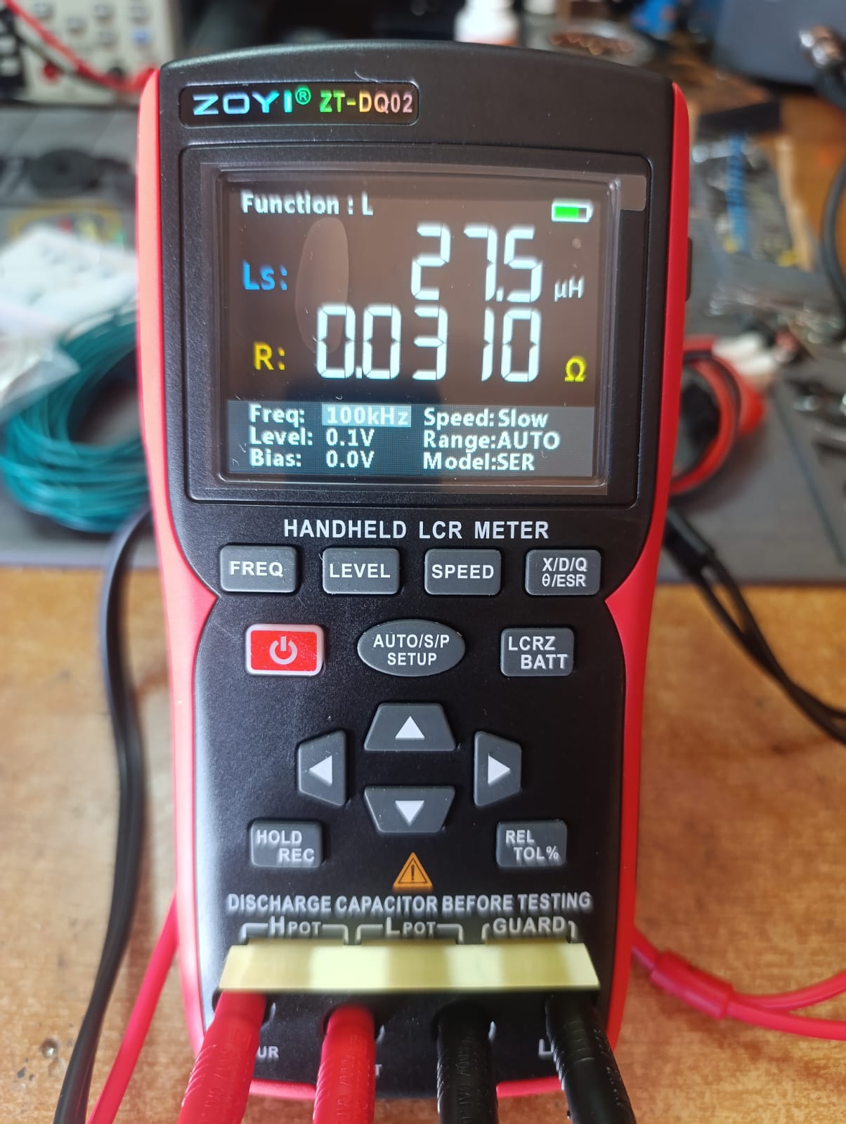

P.S. Aggiungo foto della resistenza di 31 mOhm.
Questo valore, ovviamente è in considerazione della R della lunghezza del monofilo per 27,5 uH.
Con una lunghezza del filo per 600uH, la resistenza dovrebbe aggirarsi sui 300 mOhm... monofilo 0,8 e sotto i 200 mOhm con filo litz ma sono tutte misure auspicabili da ripetere in seguito alla realizzazione.
