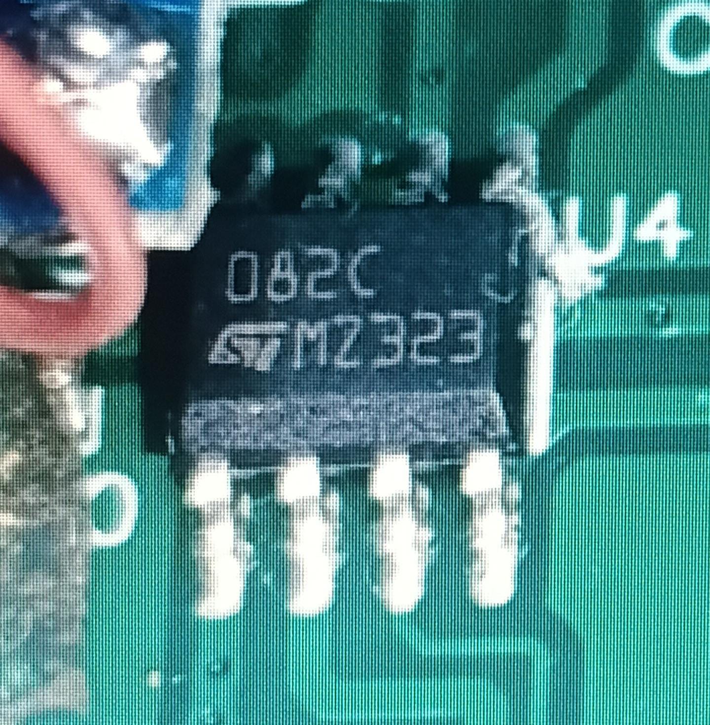

Buona sera a tutti,
ho individuato con la termocamera un forte surriscaldamento anomalo su un integrato marchiato MZ323 della ST che metteva in corto l'alimentazione. Dissaldandolo, il corto spariva, quindi è evidentemente guasto. Non riesco a trovare in rete né il componente né il datasheet. Mi pare strano non essendo un componente con nomenclature orientali varie. Qualcuno sa consigliarmi?
Grazie buona serata.

Prova con MZ3232C

nemmeno con quella sigla mi esce nulla... qualcosa di simile ma come interfaccia seriale ma cambia completamente il soic.
Stavo pensando, quel 082C della sigla superiore, potrebbe ricondurlo a una famiglia di operazionali??? :?

Potrebbe essere un TL082, e magari l'altra parte e' relativa a lotto di produzione e fabbrica ... ;-)

E allora sì, sarà un TL082.

E' un TL082C in package SO8

Anche secondo me è un TL082.
P. S.
Potrebbe avere un corto in uscita e scaldare in modo anomalo pur non essendo guasto.
Da verificare
