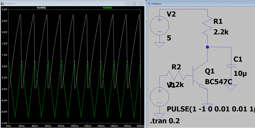

Buongiorno,
Sto cercando in rete un circuito fatto con op-amp che mi converta un'onda triangolare in onda a dente di sega.
Sto cercando ma non trovo niente di soddisfacente. Mi andrebbe bene pure uno che mi converta le onde quadre in dente di sega, lo scopo è ottenere un dente di sega da una delle tre fondamentali. #-o

Forse non è facile trasformare una triangolare in un dente di sega.
È facile creare un dente di sega, poi un tratto a zero, poi il successivo dente di sega .
Disegna le due formaa d'onda per mostrare esattamente come le vorresti.

Non ho molto tempo per risponderti, purtroppo, ma quello che devi fare è costruire un comparatore di tensione a finestra con le due soglie vicino al massimo e al minimo della onda triangolare.
In questo modo otterrai una onda quadra.
Quell'onda quadra la inverti in modo da ottenere l'onda quadra e la sua negata.
L'onda quadra la mandi ad un integratore, che resetti usando l'onda quadra negata.
Metà circuito è pronto.
Poi prendi l'onda quadra negata e la mandi ad un integratore, che resetti usando l'onda quadra non negata.
A questo punto sommi le due onde e ottieni un dente di sega di frequenza doppia dell'onda triangolare di partenza.
Se invece vuoi la stessa frequenza è più complicato perché devi prima utilizzare un FF di tipo T che dimezzi la frequenza dell'onda quadra all'uscita del comparatore a finestra.
Diventa un lavoro da orologiaio dove le costanti di tempo degli integratori sono da tarare bene.
Spero di essermi spiegato.
Ciao, Pietro

Ma e' una frequenza fissa, oppure deve poter funzionare con qualsiasi frequenza ? ... perche' nel secondo caso e' piuttosto complicato (dove "piuttosto" e' un'eufemismo :mrgreen: )

Quick&dirty , se interessa (immagino di no) lo ridisegno con FidoCad

Il circuito deve accettare un range da 0 a 4Khz, quindi è piuttosto complicato come dice Etemenanki.
Se do in pasto un'onda quadra in uscita ottango una triangolare, ciò che non voglio.
Qualche idea? ?%
