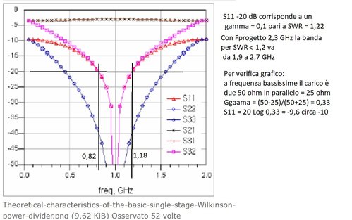

La banda dichiarata è poco credibile, ma considera che Il Wilkinson Splitter ha prestazioni non impossibili anche lontano dalla frequenza di riferimento. Qui di seguito i parametri S in frequenza su banda larga:

[5] Re: Divisore/combinatore segnali UHF princ. funz.?
Messaggioda Foto UtenteMarcoD » 1 ago 2025, 8:14
Ringrazio Foto UtenteSinuous per il grafico.
L'ho utilizzato ricavando la banda di utilizzo con un disadattamento SWR (ROS rapporto onde stazionarie )
inferiore a 1,2 (valore di solito tollerabile).

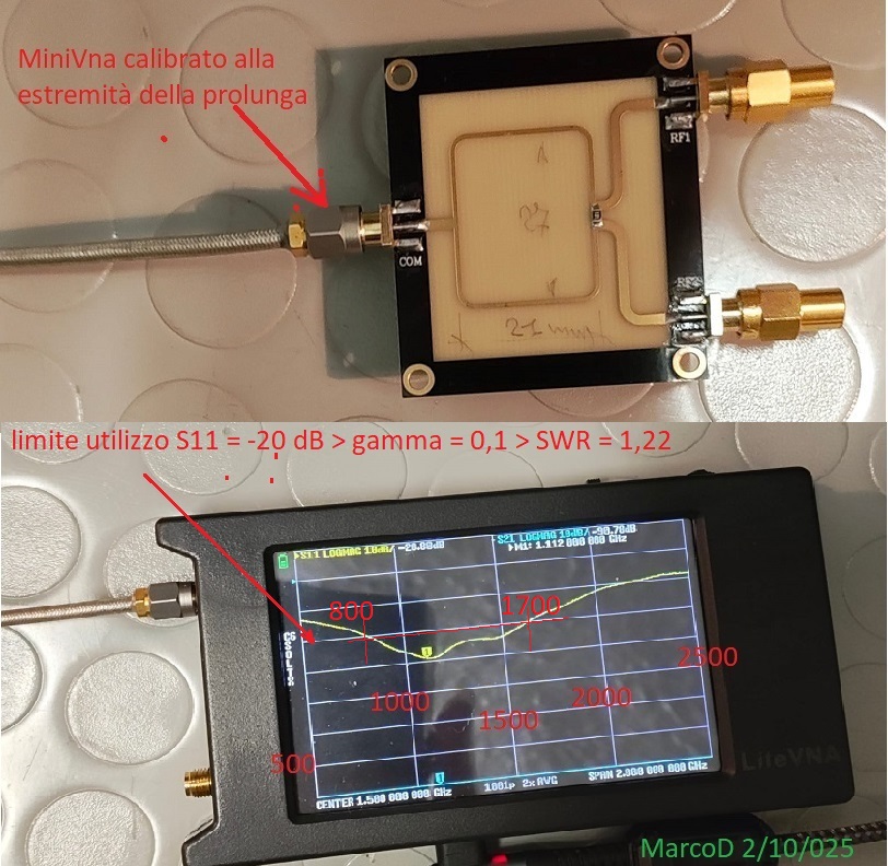

Messaggioda Foto UtenteMarcoD » 2 ott 2025, 19:52
Mi è arrivato lo splitter e ne ho misurato l'adattamento di impedenza quando connesso a due terminazioni a 50 ohm.
L'adattamento migliore a 50 ohm è
S11= -28 dB ( circa SWR = 1,05) a 1112 MHz.
Ho calcolato la lunghezza geometrica della linea 1/4 onda:
27/2 + 27/2 + 21 + 2x(3,14 -4) = 46 mm 4,6 cm.
( 2x(3,14-4) arrotondamento angoli con raggio 2 mm)
Suppongo la costante dielettrica del FR4 = 4,5.
La costante dielettrica effettiva dipende anche dalla larghezza della pista e dallo spessore della vetronite, mi risulta circa 3,3.
La velocità relativa al vuoto di fase è 1/(Radq(3,3)) = 0,55.
La lunghezza del quarto d'onda risulta:
4,6 / 0,55 = 8,3 cm; 4 x 8,3 = 33 cm lunghezza d'onda
300 / 33 = 900 MHz non troppo diverso dai 1122 MHz misurati.
La banda per SWR < 1,2 è da 800 a 1700 MHz.
Purtroppo volevo adoperarlo a 2350 MHz, ma pare non adatto.
Prego di commentare e verificare i miei calcoli
